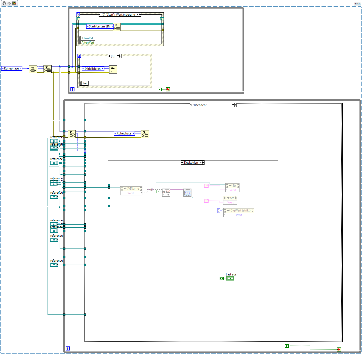

nachdem ich mein altes Problem der Synchronisation gelöst und mein Programm durch "Waits" mit Eventstrukturen nun endlich Ressourcensparend erschaffen habe, gibts ein weiteres Problem:
Ich starte das Programm, es geht standardmäßig in den Wait "Ruhezustand", ich will auf dem Frontpanel einige Werte, die im weiteren Verlauf des Programms benötigt werden,m voreinstellen (maximaler Strom, Messintervall,...) das geht aber nicht, da das Programm oder zumindest das Frontpanel sich dann aber aufghängt und ich manuell stoppen muss.
Das passiert übrigens nur mit Werten, die später in einer eigenen Eventstruktur mit "Wertänderung"! wieder auftauchen. Zum Beispiel das Messintervall: Es steht als Wertänderung in einer ES, um bei einem Intervall von eingestellt 10 Sekunden nicht das gesamte Intervall abwarten zu müssen, um es zu ändern.
Wie kann ich dieses Problem mit der Voreinstellung aufm FP umgehen?

Hat sich erledigt Big Grin
ich habe einfach das Messintervallbedienelement aus der Eventstruktur verbannt und stattdessen einen Schalter eingesetzt, den man drücken muss, wenn man das Intervall geändert haben will, wird ja aufs gleiche hinaus laufen...dann kann man aiuch erst in Ruhe den Wert ändern und wenn man fertig ist, aktualisieren.

neue Frage:
ich möchte es möglich machen, dass das event "start" immerwieder registriert werden kann. dafür müsste ich oben aber die schleife neustarten lassen. oder gibts ne bessere möglichkeit?
alternativ nochmal das gesamte prog
2010 .rar  Lastprogramm.rar (Größe: 287,68 KB / Downloads: 181)

Benutze nur eine einzige Eventstruktur pro VI. Die verschiedenen Ereignisse werden als eigene Cases der einen Eventstruktur abgearbeitet.

Bahn den satz versteh ich nicht...ich steh wohl aufm schlauch grad

In der oberen Schleife sind zwei Ereignisstrukturen (Event structures). Die Fälle (Cases) beider Strukturen sind in einer zusammenzufassen.

Ah okay, danke...
Das Witzige ist aber, dass ich jetzt einfach mal den booleschen Schalter erneuert habe, jetzt geht es irgendwie O_o
Das Programm ist beim erneuten Betätigen immer abgeschmiert. Bahn
Übrigens bin ich grad extremst angesäuert, weil dieser Mist ganze 5 Stunden gekostet hat! Ich möchte mich grad erschiessen! Ich glaube, ich mache jetzt Feierabend Ahrg1
Ich habe das gleiche Programm jetzt mal ohne Queues realisiert, einfach als einfachen Zustandsautomaten mit Ereignisstrukturen als "Wait".
Ist das im Prinzip nicht genauso in Ordnung wie mit Queues? Ich finde es sogar etwas übersichtlicher.

Upload eines VI wäre nicht schlecht. Ich kann mir noch so richtig vorstellen, was du jetzt gemacht hast.
Hört sich nach Mehrfach-Einsatz von Event-Strukturen innerhalb desselben VI an, davon ist dringend abzuraten!
