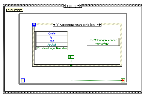

ich habe ein LV Programm auf einem Rechner laufen der über den Windows Shutdown Befehl runtergefahren wird. Windows sendet in dem Fall an die Programme den WM_QUERYENDSESSION. Ich möchte diese Message auswerten um mein Programm geziehlt zu beenden, da eine Menge Treiber deinitialisiert werden und normalerweise diverse Speichervorgänge stattfinden. Wie realisiert man das in LV?

Die Event-Struktur hat ein "Application Instance Close?" (das rote), ev. geht es damit, musst du mal testen und rückmelden Rolleyes

danke für die rege Beteiligung. Es funktioniert tatsächlich mit einer Eventstruktur und der Abrage "Applikationsinstanz schließen?".
Das schöne daran ist, das trotzdem noch die komplette Sequenz abgearbeitet wird, d.h. das ganze Speichern und Deinitialisieren kann im letzten Teil der Sequenz erfolgen und muss nicht in der Eventstruktur erledigt werden.

das Programm mit dem Screenshot ist mit der Version 8.5.1 erstellt. In der Versoin 6.1 gibts ein Event "Applikation beenden". Auch dieses kann man abfragen - allerdings wird damit auch der Abmelde-/Shutdown-Prozess gestoppt. Andere Versionen zum testen habe ich gerade nicht griffbereit.
