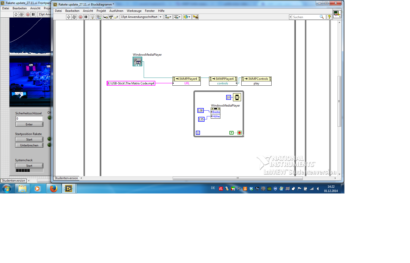

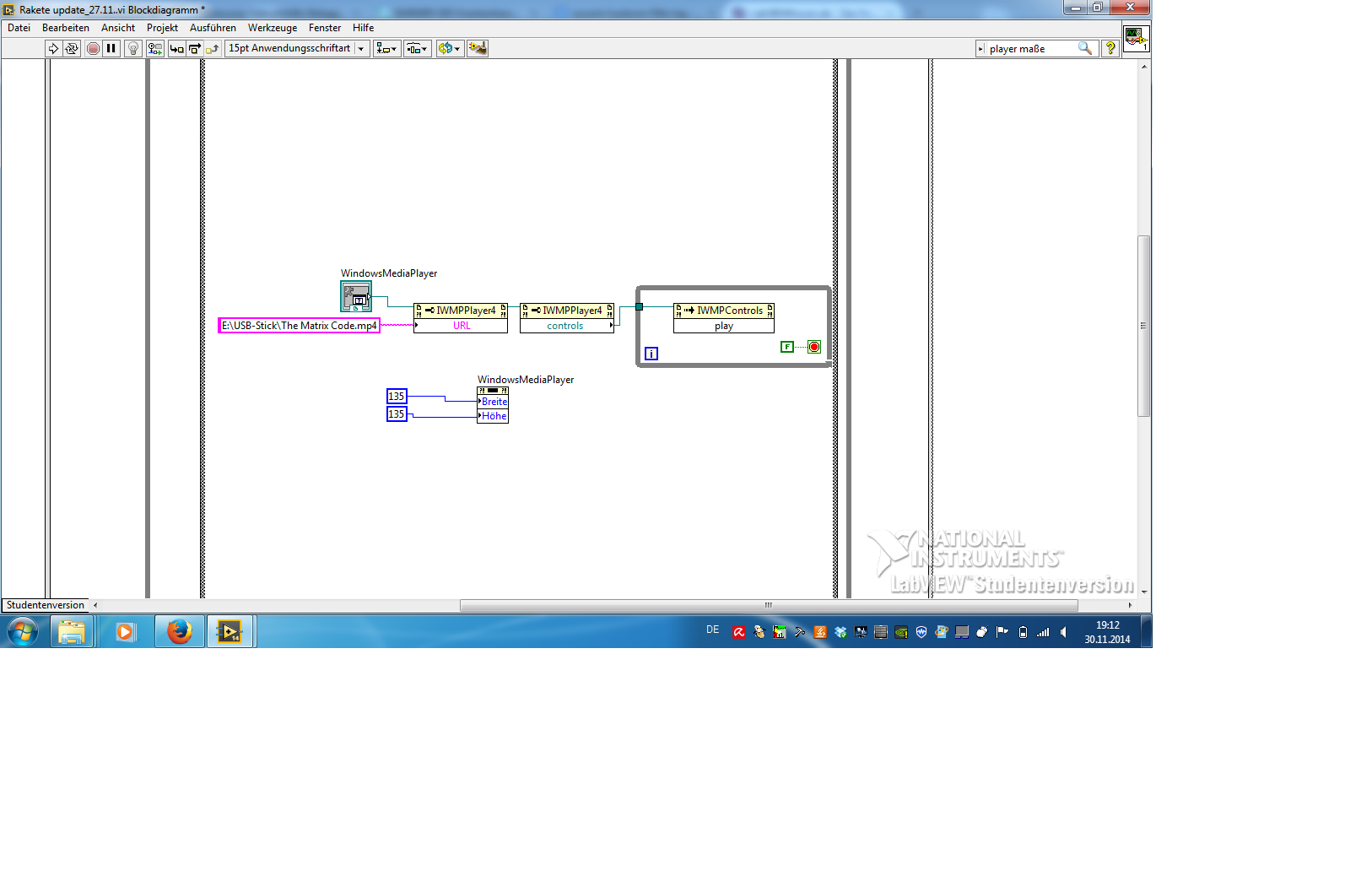

Hallo Leute,
ich mal wieder! Könnte mir bitte jemand helfen. Ich bekomme es nicht hin das der WMP immer die gleiche Größe hat, egal welches Video abspielen möchte.
Hier meine bisherige Idee...

RE: WMP Größe anpassen
Hallo mexas,
nur 'ne Idee: stell doch die Größe des Players über seine Zoom-Einstellung ein - so wie du normalerweise ja auch die Fenstergröße des WMP nach deinem Wunsch anpasst…

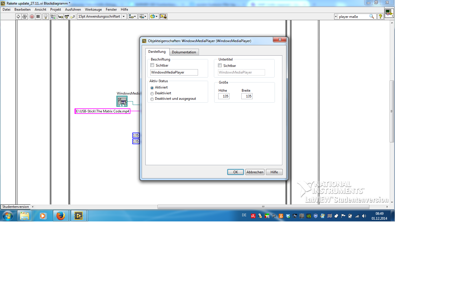

Hallo GerdW,
wenn du die wie unten im Bild gezeigte Einstellung meinst? Kann ich sagen das ich das schon versucht habe!
Funktioniert aber leider nicht. Der Player passt sich dann halt immer noch auf die Größe des Videos an.
Falls das nicht die Einstellung ist, die du meintest, könntest ja bitte mal kurz einen screen schicken?
Damit ich weiß was du meintest.
Danke....
Hallo mexas,
nein, diese Einstellung meinte ich nicht.
Wenn du mit dem WMP (ohne LabVIEW drumherum) arbeitest, kannst du doch (wahrscheinlich) einen Zoom für das Video einstellen/vorgeben. ("Wahrscheinlich" deshalb, weil ich den WMP schon seit Ewigkeiten nicht mehr nutze.) Eben diesen Zoom musst du ferngesteuert (per ActiveX) von LabVIEW einstellen, um das Video auf eine bestimmte Größe einzustellen.
Aber wie oben schon gesagt: Nur eine Idee…

...dann probiere doch mal, die Größenänderung nach dem "Play"-Aufruf auszuführen. (Z.B. indem Du den Größen-Eigenschaftenknoten in die Schleife setzt und seinen Error-Eingang mit dem Errorausgang vom IWMP-Conrols verbindest.)
Nur mal so aus Neugier: Ist die Schleife eigentlich sinnvoll oder sogar notwendig? Und wenn ja, warum?

    Hallo Nordvestlys,
danke dankeBig GrinBig GrinBig GrinBig GrinBig GrinBig GrinBig Grin
Das war ein guter Tipp von dir. Hat zwar nicht ganz so gefunzt wie du geschrieben hast, aber ich habs dann mit probieren raus bekommen.
Da man sehen konnte das dein Vorschlag in die richtige Richtung ging.
Die schleife war dafür gedacht das ich bei einer bestimmten Vorraussetzung (also True) den Player abbreche und eine Sequenz weiter springe in der State-Maschine.
Aber nochmal DANK an alle die sich mein Problem angenommen haben!!!!!!!2hands2hands2hands
Lösung siehe unten!
