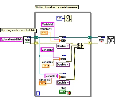

Hier mal ein Bsp eines statischen Programms, hier werden 3 Variablen in jeweils 3 Tags mitgeschrieben via "Write Tag"-Funktion.
Die Frage ist nun wie ich während der Laufzeit dem Nutzer die Möglichkeit geben kann einen weiteren Wert mitschreiben zu lassen,
ohne wieder in den Quellcode zu gehen und ein viertes "Write Tag" Klötzchen dahinzusetzen.

Verwendung von For Loop und Arrays, und du hast hast dein konkretes Beispiel gelöst.

Ja aber dann wird die Datenverarbeitung ja nacheinander ausgeführt, das heißt wenn die Schleife bei "Write Tag" gerade den 2. Tag schreibt, gehen die Daten des 1. und 3. Tags verloren, oder nicht?!
Weil er die Funktionen ja nicht parallel ausführt sondern sequentiell.
Das würde am Beispiel bedeuten, dass z.B.: das Schreiben von Tag 1 solange unterbrochen wird, bis die anderen Tags (2-3) durchlaufen wurden, je nachdem wie viele Tags hinzukommen würde der For-Loop
immer mehr Iterationen durchlaufen müssen und in der Zwischenzeit gehen die Daten der gerade unbearbeiteten Tags verloren...
Oder seh ich das falsch?
18.08.2014, 19:21
RE: Während Laufzeit Funktionen im Programm hinzufügen/erweitern
Erst schreibst/liest du "Tag 1", dann "Tag 2", dann "Tag 3". Wo ist das Problem, das sollte ziemlich schnell gehen? Im Hintergrund wird das sowieso sequenziell über deine Netzwerkschnittstelle abgearbeitet. Der OPC-Server dient dir als "Zwischenspeicher", der merkt sich schon den letzten Wert solange, bis er einen neuen erhält.

Okay, wenn das so ist... Ist es ja einfach.
Danke!!
