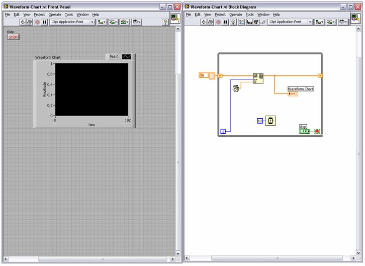

ich nehme Messdaten mit Hilfe eines Waveform Graph auf und speichere den Array anschliessend in einer Datei. Da die Daten über längere Zeit aufgenommen werden (ca. 10 Minuten), läuft irgendwann die Anzeige aus dem sichtbaren bereich heraus. Kann man das irgendwie einstellen das die Daten angzeigt werden, sodass sie am linken Rand des Waveform Graphen verschwinden und rechts die neuen Daten erscheinen ohne die Skalierung zu ändern?

Genau, es wird immer von 0 weg gezeichnet. Umso mehr Daten ich aufzeichne umso mehr rückt der Graph zusammen. Ich möchte aber, dass die alten Daten links verschwinden und rechts die neuen hinzukommen.
Es sollen also immer die aktuellen Daten zu sehen sein, +/- einem Bereich von z.B 5s.

wenn ich Dein Problem richtig verstqanden habe, dann musst Du ein Wavefrom-Chart (vgl. Beispiel im Anhang) verwenden.
' schrieb:Genau, es wird immer von 0 weg gezeichnet. Umso mehr Daten ich aufzeichne umso mehr rückt der Graph zusammen. Ich möchte aber, dass die alten Daten links verschwinden und rechts die neuen hinzukommen.
Vielen Dank
Sonstige .vi  Waveform_Chart.vi (Größe: 13,08 KB / Downloads: 288)

Man kann es aber auch mit einem Waveform Graph machen, nur musst du dann selber dieses Weiterrücken implementieren.
Das machst du dadurch, dass du ja weißt, welchen Datenpunkt du gerade behandelst. Und auf dem Wissen aufbauend änderst du über zwei Property-Nodes das Minimum und Maximum deiner X-Achse. So wird quasi deine Achse dynamisch mitskaliert.
Ist ein wenig mehr Aufwand, aber wenn du einen Graphen benutzen willst und kein Chart, dann geht es glaub ich nicht anders.
