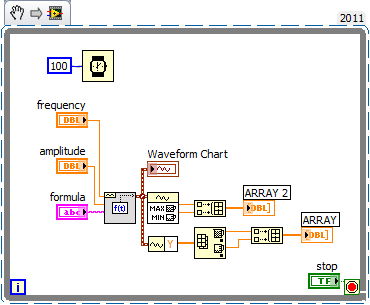

Ich besuche gerade ein Tutorium und arbeite mich von Tag zu Tag etwas tiefer in Labview ein. Nun habe ich aber ein Problem:
Mein Signal, das mit dem "Formula Waveform.vi" erzeugt wird, wird im Format "Waveform double" ausgegeben. Wie kann ich diese Werte in ein
Array schreiben? Ich habe schon ein vi, das mir Maxima und Minima des Signals angibt, genau die Werte möchte ich dann im Array stehen haben.
Das Array braucht am Eingang den Datentyp "double 64-bit real". Es wäre klasse, wenn mir jemand dabei helfen könnte.

Hallo Juliana,
als erstes würde ich mal die Waveform-Funktionspalette nach passenden Funktionen durchsuchen:
Und dann die Werte in ein Array packen...
