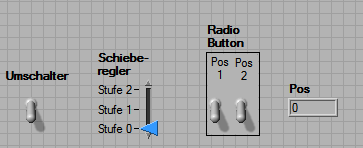

Ich bräuchte ein Bedienelement (Schalter), welches 3 Schaltpositionen besitzt. Der entsprechende Ausgang kann ein boolesches Array (0-0,0-1,1-0) oder ein numerischer Wert (0,1,2) sein. Der Schalter muss wie ein Umschalter aussehen. Leider bin ich an diese graphische Vorgabe gebunden, deswegen kann ich nicht einfach zwei normale Schalter anzeigen und verschalten.

z.B Schieberegler verwenden, Integer-Format, Bereich 0..2. Aussehen und Skalenbeschriftung kann man anpassen, z.B. statt 0,1,2 können die Werte lauten: Aus, Stufe 1, Stufe 2.

Aber wie bekomme ich denn jetzt das Bild des Umschalters in diesen Schieberegler integriert?
Hab schon über Kontextmenu-->Fortgeschritten-->Anpassen... ein wenig probiert. Hab mir sogar schon die Schalterelemente des Umschalters als Bilder abgespeichert. Aber wie bekomme ich jetzt für die einzelnen Schieberpositionen die entsprechenden Schalterpositionen belegt?

Du scheinst davon auszugehen, daß ein "Umschalter" ein standardisiertes, allgemein bekanntes Aussehen hat, welches jeder kennt. Aber ich z.B. weiß nicht, wie dieser Umschalter aussehen soll, und deshalb kann ich auch nicht sagen, ob sich das Aussehen eines Schiebereglers in dem von Dir gewünschten Sinne modifizieren läßt.
Und leicht irreführend ist auch der im Titel verwendete "Wechselschalter". Den gibt es in der Elekro-Hausinstallation und hat genau wie ein einfacher Ein/Ausschalter nur 2 Stellungen.

Der Umschalter den ich meine, ist in meinen Elementen ein Standard-Baustein. (Modern-->Boolesch-->Umschalter).

Ich wußte nicht, daß in der boolschen Palette eines der Elemente als "Umschalter" bezeichnet wird.
In der graphischen Bearbeitung der FP-Elemente bin ich nicht sehr geübt, ich befürchte aber, daß sich Deine Wunsch nicht realisieren läßt. Du wirst Dich wohl damit abfinden müssen, daß der gewünschte Umschalter im Aussehen anders ist.
Was allerdings geht, wäre ein Radio-Button, bestehend aus zwei (oder wenn Du willst auch drei) solchen Umschaltern. Das Aussehen wäre damit kompatibel zu den übrigen FP-Elementen:
