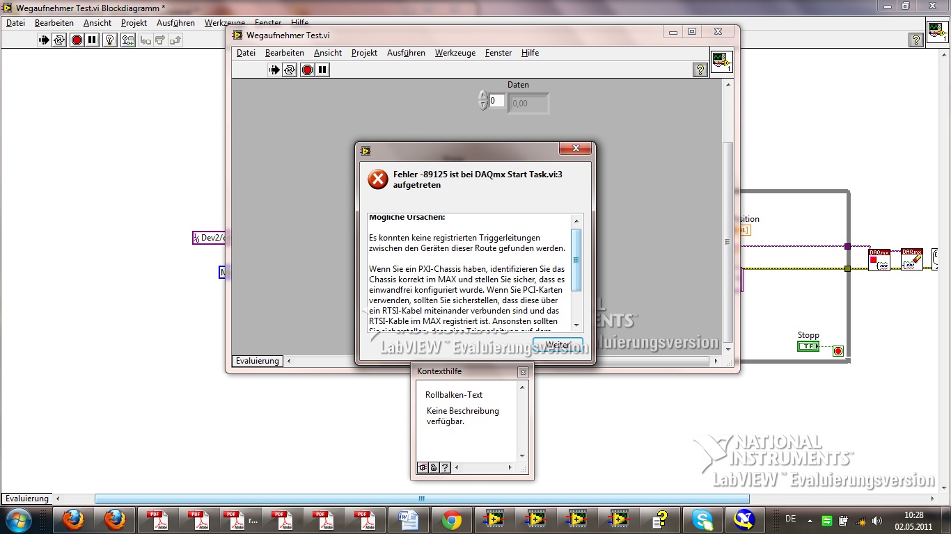

Wie gesagt, die SIgnale A und B sind an PFI8 und PFI10 richtig angeschlossen, und getestet habe ich mit testpanels, also die Karte erkennt bzw. liest die Sensorwerte, aber die Sache verstehe ich nicht so ganz, bin leider eine blutige Anfängerin. also mit dem gepostetn Programm tritt immer eine Fehlermeldung im angehängen Bild ist der Fehlercode, vielleicht kann mir Jemand erklähren, woran liegt das Problem.
Wie muss den Abstand pro Impuls bestimmt werden? und wie muss die Skalierung bei Quadratur encoder berechnet werden?

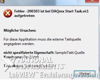

Ich bin mit dem Program einbischen weiter gekommen. den weg kann ich jetzt messen, aber ich wollte den Weg mit einer Frequenz von 1kHz, was leider nicht geklappt das Programm zeigt immer eine Fehlermeldung. mit Tast Timing funktioniert leider nicht.
Nun wollte gerne wissen, wie man die messung mit einer bestimmten Rate messen.
