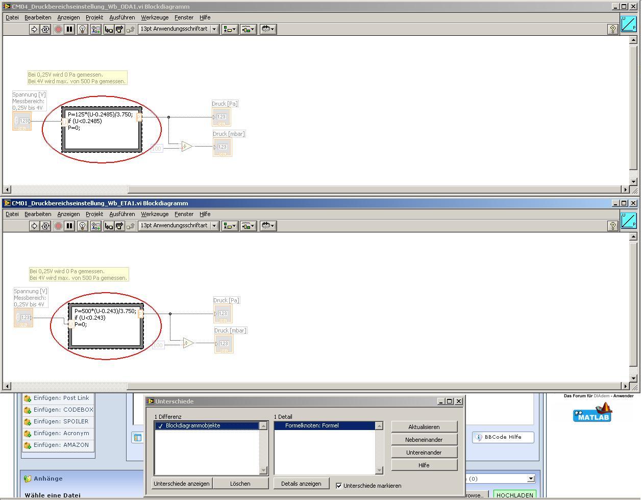

<!--quoteo(post=62126:date=20.11.2008 , 15:34:56:name=<<oenk>>)--><div class='quotetop'>ZITAT(<<oenk>> @ 20.11.2008 , 15:34:56) [url=index.php?act=findpost&pid=62126][/url]</div><div class='quotemain'><!--quotec-->[..]
Können zwei VIs mit der Professional Version von LV nicht verglichen und gemergt werden? Ich hab "nur" die full, kann es daher nicht überprüfen...
[..][/quote]
Ein simpler Vergleich ist bei meiner Verison (LV8.2.1) möglich. Dabei werden die Unterschiede in zwei VIs einfach umkringelt (siehe Screenshot)
Ein automatisches MERGEN habe ich allerdings nicht entdeckt. Ich weiß wohl, dass es noch ein plugin gibt, welches eine richtige Verrsionskontrolle für LabVIEW bereitstellt, kostet aber! und ich habe keine infos was das kann.

Die Frage wäre, ob die LabVIEW interne Variante evtl. eine Merge-Funktion zur Verfügung stellt? Bei Teamarbeit vermisse ich das immer sehr schnell.

' schrieb:Die Frage wäre, ob die LabVIEW interne Variante evtl. eine Merge-Funktion zur Verfügung stellt? Bei Teamarbeit vermisse ich das immer sehr schnell.
Merging <strike>geht</strike>:)gibt es ab 8.6: http://zone.ni.com/reference/en-XX/help/37...to/merging_vis/
