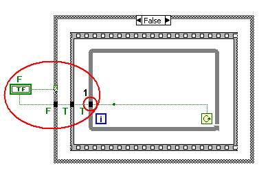

Hallo liebe LVF-Gemeinde,
ich habe folgendes Problem. Ich würde gern einen BooleanWert aus einer innersten Schleife (while-loop) abrufen, wie im verallgemeinerten Bild dargestellt. Doch leider holt sich die Schleifenbedingung immer nur den Wert an ihren Grenzen (Pos. 1 im Bild) und nicht vom "Schalter".
Wenn ihr also einen kleinen Tipp für mich hättet wäre ich sehr dankbar, da ich an diesem Problem einfach nicht weiterkomme.
Frank
07.02.2006, 10:24
Wert-Weitergabe in verschachtelten Schleifen
Hier muss man eine lokale Variable oder Referenz auf deine boolsche Taste einsetzen und unbedingt innerhalb der While-Schleife abfragen.
Denn wenn die While-Schleife einmal gestartet wurde werden die äusseren Ereignisse innerhalb der Schleife nicht zu sehen.

...vielen Dank Eugen, so funtioniert es und ist in der Tat relativ simpel, aber gesucht hätte ich danach wohl noch ewig.
