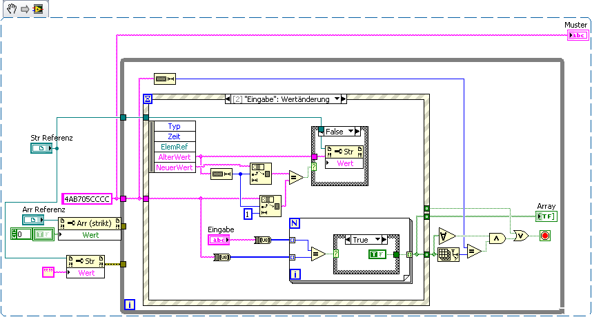

ich habe ein String-Bedienelement. Die Option "Wert beim Schreiben einlesen".
Es soll nur möglich sein, folgendes einzugeben: 4AB70705CCCC.
Wird eine falsche Zahl/Ziffer eingegeben, wird diese gelöscht und die Eingabe muss wiederholt werden.
D.h. es werden immer nur die Zeichen akzeptiert, die auch vorgegeben sind.
Hab dies versucht mit einer Ereignisstruktur und "Match Pattern" zu realisieren.
Blieb lieder ergebnislos.
Kann wer mir auf die Sprünge helfen?

Du könntest mit nem ValueChange-Event gucken ob der erst Eintrag gültig ist...wenn nein...sofort löschen...wenn ja...nächstes ValueChange...und das nächste Zeichen prüfen...
A.
19.11.2009, 13:08
Wert einlesen und auswerten
Ich würd's so machen:
Sonstige .vi  String_pruefen.vi (Größe: 9,74 KB / Downloads: 252)
Lv09_img2

Jaaa.... und ich irgendwie so.
(ohne das VI vom Markus vorher angeschaut zu haben...Big Grin)
Lv09_img2
Sonstige .vi  StringTest.vi (Größe: 16,83 KB / Downloads: 265)

Vielen Dank. Genau so wollte ich es.
