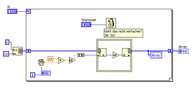

Liebes LV-Forum
Habe mal Zeit und will mich mit den Array- und Clusterfunktionen anfreunden.
Zu diesem Zweck hab ich ein kleines Vi gebastelt, das Zufallswerte erzeugt und die Häugigkeit in einem 1-D-Array ablegt.
Dazu inkrementiere ich einfach die Zahl an Position Array(i), i=Zufallszahl.
Bei den Arrayfunktionen habe ich keine Funktion gefunden, die das in einem Schritt erlaubt. Oder ...?
Also mach ich das in 3 Schritten.
- Über Index Array Wert an Position i auslesen
- Wert inkrementieren
- Wert mit mit Replace Array Subset (Teilarray ersetzen) zurückschreiben.
Geht das nicht einfacher?

' schrieb:Geht das nicht einfacher?
Die Häufigkeit einer Zahl in einem Array herausfinden? Ja. Mathemathik->Wahscheinlick&Statistik->Histogramm VI. 1. Nur ein Schritt nötig.

Ja, mit der "In Place Element Structure". Und natürlich mit Shift-Register, damit man sich Sequenz und Lokale Variablen spart! I32 langt ebenfalls für Histogramm (vgl. dimitri84)

' schrieb:Mich hat gewundert, dass ich den Vorgang in mehreren Schritten machen muss (wie ich oben beschrieben habe) und nicht einfach wert(i) := wert(i) + 1
Auch dieses hier sind drei Schritte: Array indizieren, den Wert um 1 erhöhen und den neuen Wert im Array ersetzen.
Alles nur eine Frage des Standpunktes.
Das mit dem Implacement entspräche im übrigen wert(i)+=1;

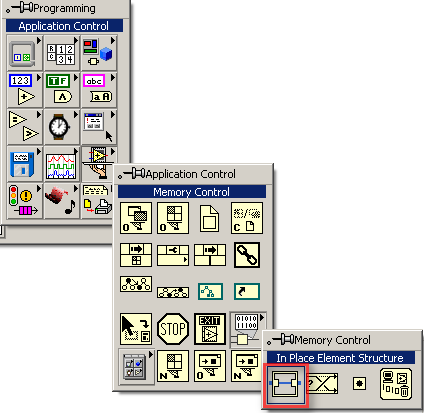

Die In Place Struktur findest du hier:
Schieberegister weißt du hoffentlich! (Rechtsklick auf Rahmen -> Create -> Shift-Register).

Ohne die Beschreibung hätte ich die In Place Strucktur nie gefunden. Wäre überhaupt nicht auf eine Idee gekommen, wozu man die einsetzen kann.
Habe die Lösung mit In Place nachgebaut. Es sieht einfach elegant aus und erweckt den Eindruck resourcenschonender zu sein.
