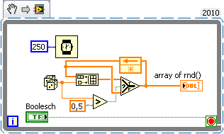

Jetzt ist es so weit, dass ich mich auch mit LabVIEW bescheftigen darf Big Grin
Ich bin absoluter Anfänger und habe ein paar Fragen, aber erstmal die Wichtigste!
Ich generiere zufallszahlen und die, die bestimmte Eigenschaften nicht erfüllen sollen aussortiert werden. Dies mache ich mit einer Case-Struktur.
Wenn die Case-Struktur ein nein bekommt, also auf false steht, soll kein wert ausgegeben werde.
Bis jetzt konnte ich das Problem nicht löse. Ich bekomme es nur so hin, dass eine Null ausgegeben wird, wenn die Zufallszahl nich die Bedingungen erfüllt. Aber es sollen ja nur die Zahlen angezeigt werden, die die Bedingungen erfüllen, alle hintereinander weg und nicht mit Nullen dazwischen Sad
Hoffentlich kann mir jemand helfen. Ich bin momentan echt am verzweifeln...
Also das hab ich bis jetzt, weiß aber nicht was in die Case-Struktur bei false muss...

Hallo Zufall,
das ist aber auch ein Zufall, dass du mit Zufallszahlen arbeitest...
Probier dies mal aus:

Hallo Zufall,
erst ignorierst du meine Lösung (innerhalb von 7min nach deiner Frage!) und dann beschwerst du dich über nicht sofort erfolgte Hilfestellung... Die meisten hier müssen ihr Geld mit ehrlicher Arbeit verdienen und können auch nicht dauernd andere Leute damit beauftragen, die eigenen Probleme zu lösen!

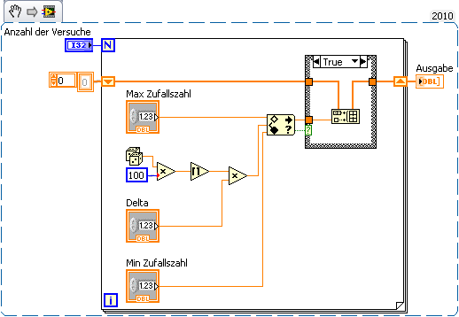

Eine zweite Lösung, diesmal basierend auf deinem VI:
Bitte:
- Link in meiner Signatur beachten
- unnötige/unsinnige lokale Variablen vermeiden
- LabVIEW richtig lernen und sich von textbasierter Programmierweise lösen: THINK DATAFLOW!

Sorry, ich war total am verzweifeln. wir schreiben heute eine klausur mit labview und haben das programm erst seit 3std im unterricht. Sad
danke fuer die hilfeSmile
was kommt in die case-struktur fuer false?
da haengt das momentan bei mir.

meine Bilder sind Snippets...
Zitat:was kommt in die case-struktur fuer false?
- Shift-Taste defekt? Anderes Keyboard benutzen oder Forumsregeln beachten. (Eine Klausur wird mit Rechtschreibfehlern ja auch nicht besser...)
- THINK DATAFLOW: du willst im FALSE-Case nichts anhängen - also wird das Array einfach durchverdrahtet... (wie in Beitrag#3 schon mal gezeigt Wall )
