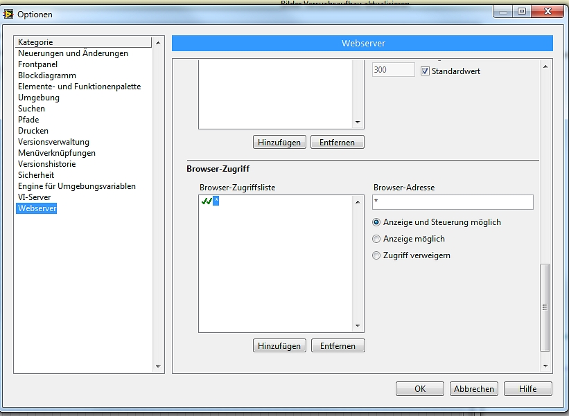

Hallo werte Gemeinde,
ich suche nach einer Möglichkeit ausgewählte Werte aus dem LVprogramm auch auf einem Browser darzustellen.
Die Webserveroption von NI möchte ich aussparen, da man hiermit auch das VI bedienen könnte. Zumindest habe ich das so verstanden.
Dies darf auf keinen Fall möglich sein.
Der LV-PC und die PCs auf denen die Daten dargestellt werden sollen liegen im selben Subnet. Ich bräuchte also kein VPN-Tunnel oder dergleichen.
Gibt es eine "einfache" Möglichkeit Daten nach aussen zu schreiben?
Die NI Hardware ist ein einfaches USB-6211.
Vielen Dank schon mal, Ralf aka RMR

Hallo RMR,
ich hatte sowas vor Jahren mal gelöst, indem ich eine kleine (recht primitive) HTML-Datei generiert habe, auf die die User Zugriff hatten, weil ich sie auf einem gemeinsam nutzbaren Serverpfad abgelegt habe.
Es gibt da Möglichkeiten wie "Refresh", wodurch der Browser die HTML-Seite immer mal wieder aktualisiert - das reichte für meine Zwecke...

Hallo RMR,
du kannst in Webserver-Optionen die Steuerungsmöglichkeit deaktivieren oder einschränken.
Gruß Christian

Hallo Christian,
habe ich wohl irgendwie überlesen, überflogen....zumindest nicht wirklich wahr genommen.
Danke dir.
