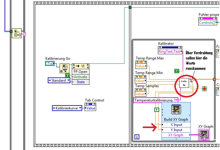

Wie der Titel schon sagt, möchte ich aus einem SubVI das mit einem Temperatursensor kommuniziert,
die Werte während der Messwertaufnahme dem Hauptprogramm zurückgeben, damit dort die Werte
in ein XY-Chart eingetragen werden können. Im Anhang die Einbindung im Hauptprogramm.
Dachte mir es könnte über eine Verdrahtung laufen?!

solange das Sub-VI läuft wird es keine Werte ausgeben.
Du kannst die Werte aber im Sub-VI in eine Variable schreiben.
Diese Variable kannst du in einer parallelen Schleife auslesen und die Werte an den Graphen übergeben.

Ich würd's mit "Referenzen" machen.

Ich würd's mit Queues/Notifier oder FGVs machen...
