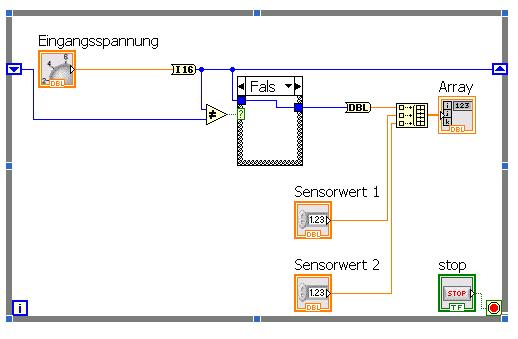

Im Anhang mal mein VI. Habe die Sensor-Wert als Bedienelement dargestellt, damit es übersichtlicher wird.
Wie gesagt, wenn sich meine Eingangsspannung ändert sollen die Werte des Sensor 1 + 2 und der Wert der Eingangsspannung selbst in ein Array geschrieben werden. Das funktioniert auch soweit. Allerdings kann ich die Historie nicht sehen. Es werden nur die aktuellen Werte angezeigt.
Ich wäre um eine letzte Hilfestellung echt dankbar.

Hallo Name,
THINK DATAFLOW!
Zitat:wenn sich meine Eingangsspannung ändert sollen die Werte des Sensor 1 + 2 und der Wert der Eingangsspannung selbst in ein Array geschrieben werden. Das funktioniert auch soweit.
Nein, das funktioniert noch nicht. Warum? DATAFLOW!
Wenn du etwas nur machen willst, wenn sich ein Wert ändert, dann sollte dieses "etwas" innerhalb einer Case-Struktur stehen. Das BuildArray steht bei dir aber nicht in einer Case-Struktur!
Zitat:Allerdings kann ich die Historie nicht sehen. Es werden nur die aktuellen Werte angezeigt.
THINK DATAFLOW!
Wenn du Werte an ein Array anhängen willst, musst du die alten Werte im Array irgendwo zwischenspeichern. Machst du das? NEIN!
In Schleifen haben sich Schieberegister zum Speichern von Daten bewährt…
Es geht hier um grundlegende Handhabung von Arrays und Schleifen. Hast du dir schon einmal alle Links in meiner Signatur zu Gemüte geführt?
Edit:
Wenn du deinen Messwert mit "To I16" in einen INT umwandelst, bekommst du nicht wirklich mit, wenn der Wechsel vor dem Komma stattfindet. Näheres steht in der Kontexthilfe zu dieser Funktion. Nur als Stichwort: "Bankers Rounding"!

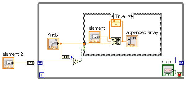

mein Arbeitgeber wurde mich direkt feuern wenn er wüsste, dass ich den ganzen Vormittag an so einer Kleinigkeit saß. Jetzt, aber endlich, funktioniert es wie ich es mir vorstelle (siehe Anhang. Mit Schieberegistern habe ich es leider nicht hin bekommen.
Das einzige "Problem", bzw. Optimierungsmöglichkeit ist das Zurücksetzen des Arrays. Wie kann ich das realisieren? Die Feedbacknode speichert all meine Werte auch wenn das Programm aus gestellt wurde.

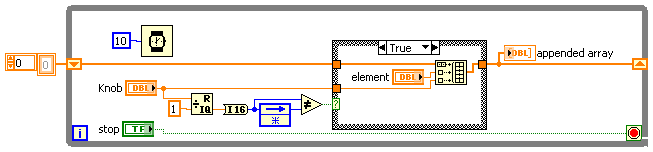

- ersetze die FeedbackNode durch ein Schieberegister der While-Loop
- Erstelle eine zweite Case-Struktur mitsamt Button und verdrahte das Array durch: IF Button gedrückt THEN EmptyArray Else bisherige Array-Daten…
Den Rundungsfehler hast du aber immer noch…

Danke GerdW, für deinen Mühen mit meinem Problemchen.
Zumindest den Rundungsfehler konnte ich beheben, aber ich weiß nicht, wie ich dendie FeddbackNode durch Schiebereister ersetzt bekomme. Vielleicht wärst du so lieb und hilfst mir auf die Sprünge, habe mein VI mal mit hochgeladen. Wäre nett, wenn du mir mit dem Anstoß zur Lösung hilfst.

So, im Feierabend habe ich auch LV2013 zur Hand:
- Warum hast du den Stop-Button auf dem FP versteckt? Welcher Sinn verbirgt sich dahinter?
- Warum hast du nicht wie von mir vorgeschlagen die QR-Funktion genutzt?
