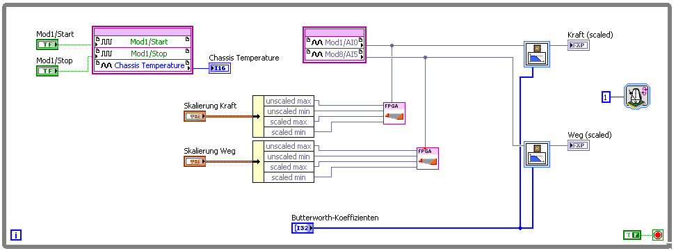

ich möchte mehrere Analogwerte erfassen. Mit der Scan-Engine komme ich an die Grenzen, wenn ich die Signale skaliere und filtere. Daher wollte ich das ins FPGA auslagern.
Den Butterworth-Filter habe ich schon gefunden, nur die Skalierung bereitet mir Probleme (er erinnert jedoch an die Express-VIs ...).

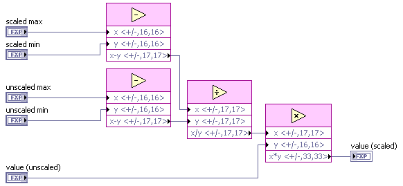

Mir ist der Datentyp "Fixedpoint" irgendwie unsympathisch.Rolleyes
Ich habe versucht, mir ein SubVI für die Skalierung zu schreiben, aber da weiß ich nicht, welche Werte ich übergeben muss.
Bei DAQmx kann ich z.B. Double-Werte nutzen und sagen, dass die Werte unskaliert bei 0,004 bis 0,02 mA liegen und skaliert bei 10 - 200 l/min o.ä.
Aber auf FPGA-Ebene kriege ich das (noch) nicht hin.
Wie funktioniert das denn?

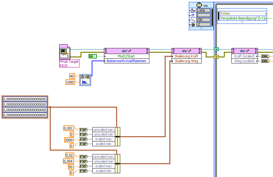

Die FPGA-Skalierung:
Der FPGA-Code:
Und der Real-Time-Code:
Welche grundlegenden Fehler mache ich denn bzw. mache ich überhaupt etwas richtig?

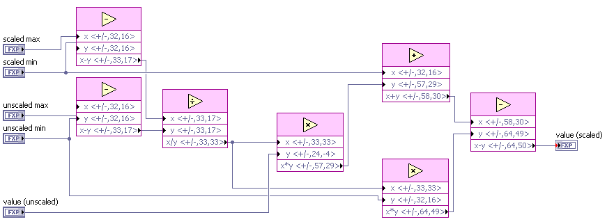

Fixed Point frisst Ressourcen ohne Ende. Schau Dir mal die Verarbeitungsbreite bei FixedPoint an. Das geht bis 64bit ! Bei 16Kanälen ist der FPGA garantiert dicht. Du müsstest auch noch FixedPoint-Werte per Control an den RT übergeben, da die DMA FIFO's mit FixedPoint nicht laufen... sinnlos... (Immer dran denken die Backplane-RT Verbindung ist 32bit breit.)

NI hat ein paar Hinweise, wie man das auf FPGA-Ebene machen kann. Also z.B. keine Divisionen sondern Multiplikationen mit anschließendem Bitschieben, Pipelining nutzen (das wird wahrscheinlich Deine Compilerwarnung erledigen können: 1. Stufe Einlesen der Module, 2. Stufe Skalierung, 3. Stufe Filtern. Macht einen Time-Lag von 3* der längsten Durchlaufzeit, vermutlich das Einlesen oder die Skalierung.)
Zu dem Punkt, dass du mit dem oben beschriebenen Code keine skalierten Werte bekommst: m.E. logisch, da Du die Module direkt mit den Filtern verbindest und nicht die (wahrscheinlich vorhandenen) Ausgänge deiner Skalierungs-SubVIs.
Wenn Du unbedingt mit FXP arbeiten willst: Mach Dir die Arbeit und schau Dir an, wie breit Deine Daten sein müssen. LV nimmt leider als Standarteinstellung immer die höchsten Werte mit 64 bit Breite und die braucht man meist nicht... Wenn Du das optimierst müssten Deine Skalierungsvorgänge vom Compiler deutlich besser zu implementieren sein...
