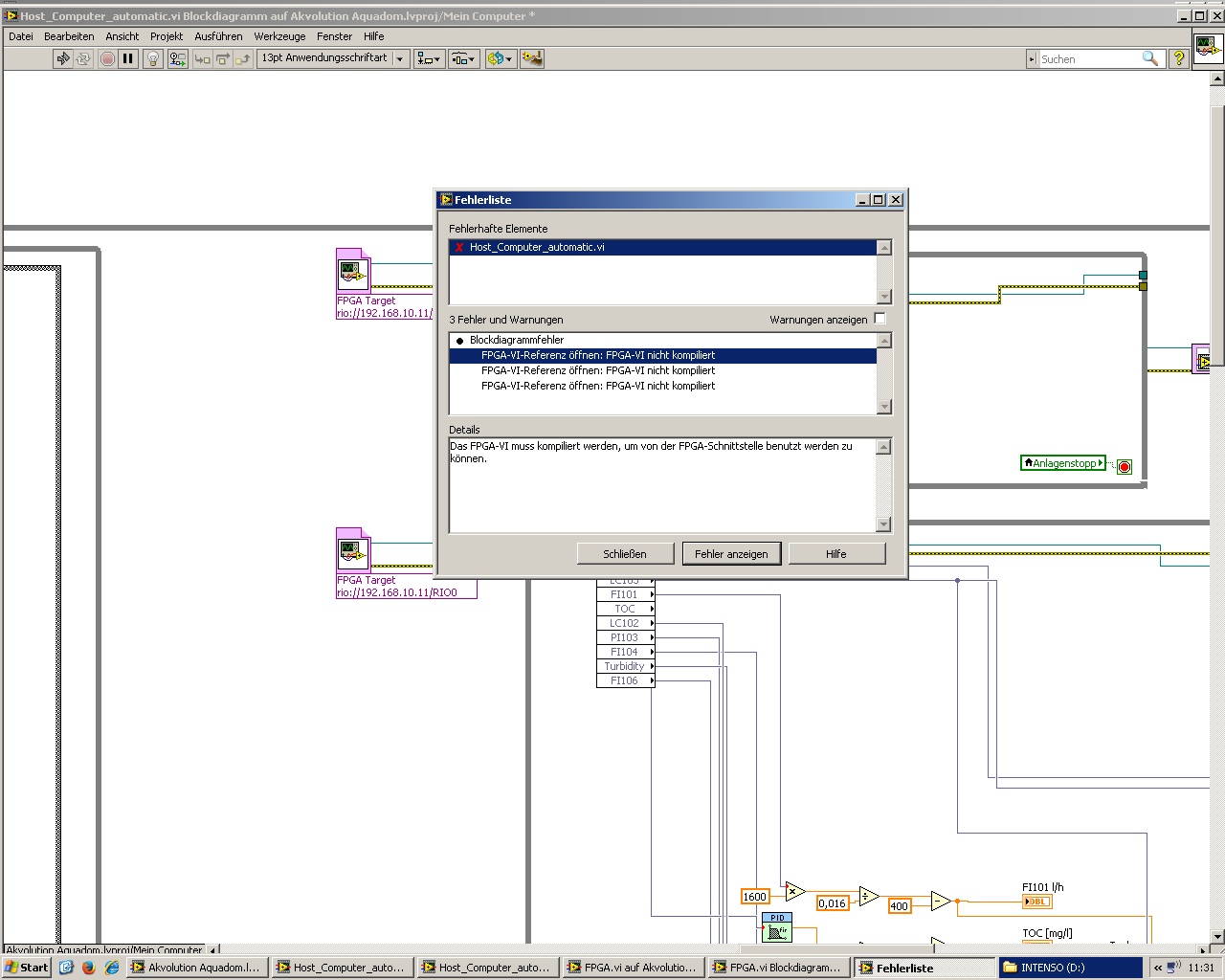

Fehlermeldung beim Ausführen des Host-VIs:
FPGA-Referenz öffnen: FPGA-VI nicht kompiliert

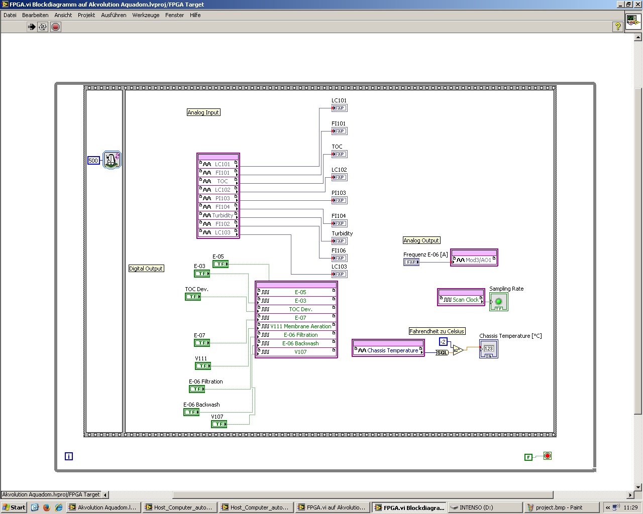

Der FPGA ist compiliert, im FPGA target ist eine Buildspezifikation namens FPGA vorhanden.
ich habe es sicherheitshalber nochmal gemacht.
auch verweist die FPGA Referenz auf das richtige und einzige FPGA.vi
das FPGA.vi ist gestartet bevor ich die Host.vi ( host_computer_automatic.vi) öffne.
Jedoch kann ich diese nicht mehr ausführen, weil es beim öffnen der FPGA-Referenz immer zu besagtem Fehler kommt.

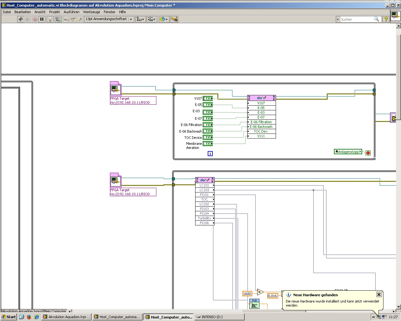

Hallo Laura,
wieso öffnest du die Referenz doppelt? Warum nicht nur einmal?
Warum läuft die obere Schleife im Host-VI ungebremst?
Warum die ganzen CoercionDots im FPGA-VI?
Warum öffnest du die FPGA-Referenz innerhalb einer Schleife?

Es sieht für mich aus als hätte er 3 mal die Referenz aufgerufen. Einmal um die Stellwerte für die Ventile, Pumpen etc. zu übergeben, einmal um einen Regler einzusetzten und einmal um die Messwerte auszulesen (alles drei rechts angeordnet). Dann gibt es noch eine Schleife um die Messewerte abzuspeichern (unten) und eine Schleife für die Bedienoberfläche an sich (links). Das ganze wurde dann in eine RIESIGE Whileschleife gepackt, wobei sich das gleiche auch über den "run continuously" Knopf lösen ließe. (?)
Außerdem muss man jetzt jedes Mal das FPGA.vi von Hand starten, obwohl das sich ja auch durch eine Run Methode machen ließe oder?
