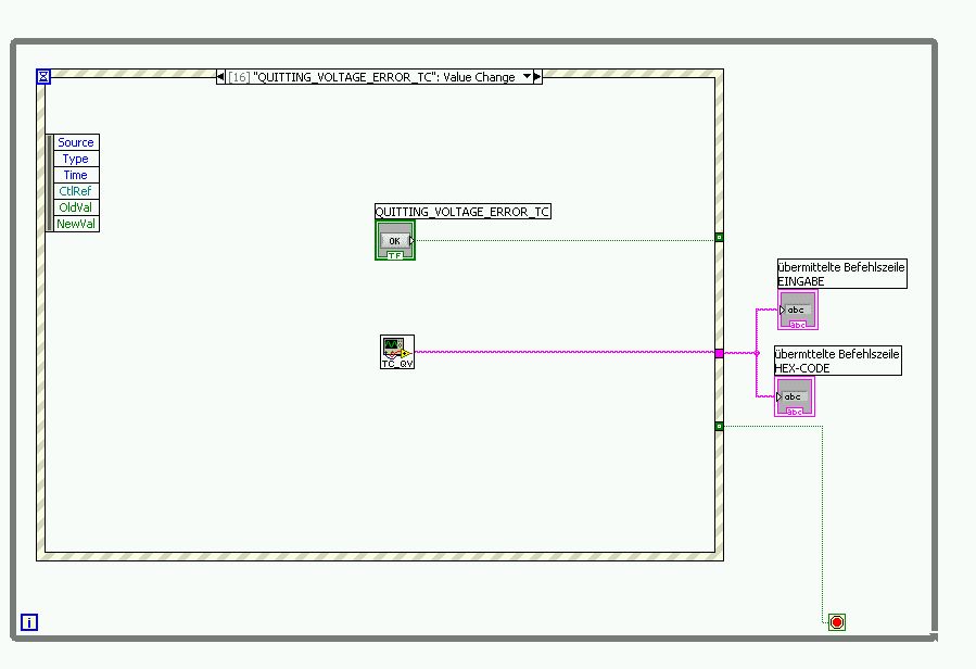

Hallo, ich als absoluter LabVIEW Neueinsteiger habe gleich mal ein Problem, bei dem ich hoffe, dass ihr mir helfen könnt.
Ich habe ein Programm aufgebaut, dass aus einer Eventstruktur (MAINMENU (Bild 1)) besteht. Klickt man auf einen Button öffnet sich das jeweilige Untermenu (jeweils ein SubVi).
Eines der Untermenus (TCMENU (Bild 2)) besteht wiederrum aus einer Eventstruktur, die genauso wie das Hauptmenu zum Aufruf weiterer SubVi`s dient.
Das Problem besteht nun darin, dass ich den Wert des Strings, der in im TCMENU (Bild 2) in "übermittelte Befehlszeile HEX-CODE" erzeugt wird, auch im MAINMENU (Bild 1) im gleichnamigen String ausgeben lassen soll. Und das funktioniert irgendwie nicht, wobei ich denke, dass ich das SubVi TCMENU richtig verkabelt habe (also der String "übermittelte Befehlszeile ...) ist als Ausgangssignal des TC Menus festgelgt).
Wäre über einen Tip zur Lösbarkeit des Problems sehr dankbar.
Mfg Karl-Heinz

Kannst du eventuell auch den Eventcase posten, der ausgeführt wird, wenn du dein Untermenu beendest?
Ich vermute folgendes: Im Case "Value Change" schreibst du zwar deinen String in dein Anzeigeelement, das übergeben wird, aber im Case für den Abbruch wird wieder etwas neues hineingeschrieben.
Lösen kannst du das z.B.: mit einem Schieberegister. Du schreibst beim "Value Change" den Wert in das Schieberegister und beim Beenden des Untermenu übergibst du diese Variable dann.

Wenn ich mir das Bild 2 anschaue, dann sehe ich dass du aus der While-Schleife beim Event "Quitting Voltage Error" nicht rausgehst. D.h. du hast evtl. noch einen Button Exit o.ä. Wenn du aber Exit anklickst, wird deine Stringanzeige "Übermittelte Befehlszeile Hex-Code" überschrieben und aus dem VI kommt was falsche als Output raus.
Ich glaube Kvasir hat das gleiche gemeint, aber ob du es verstanden hast? Also am einfachsten erstellst du eine lokale Variable (in deinem Fall gibt es keine Race Conditions) und übergibst den Wert der Variable an dein String Ausgang aus jedem Event im SubVI, oder viel besser, wie Kvasir schon sagte, einen Schieberegister nehmen.
Gruss, Eugen

Der Fehler wurde zwar von Kvasir und EG schon benannt, aber ein zusätzliches Bild kann ja nichts schaden:
(Mit meiner Matrox-Graphikkarte kann ich so herrlich leicht Schnapschüsse machen, daß mir das keine große Mühe macht)
