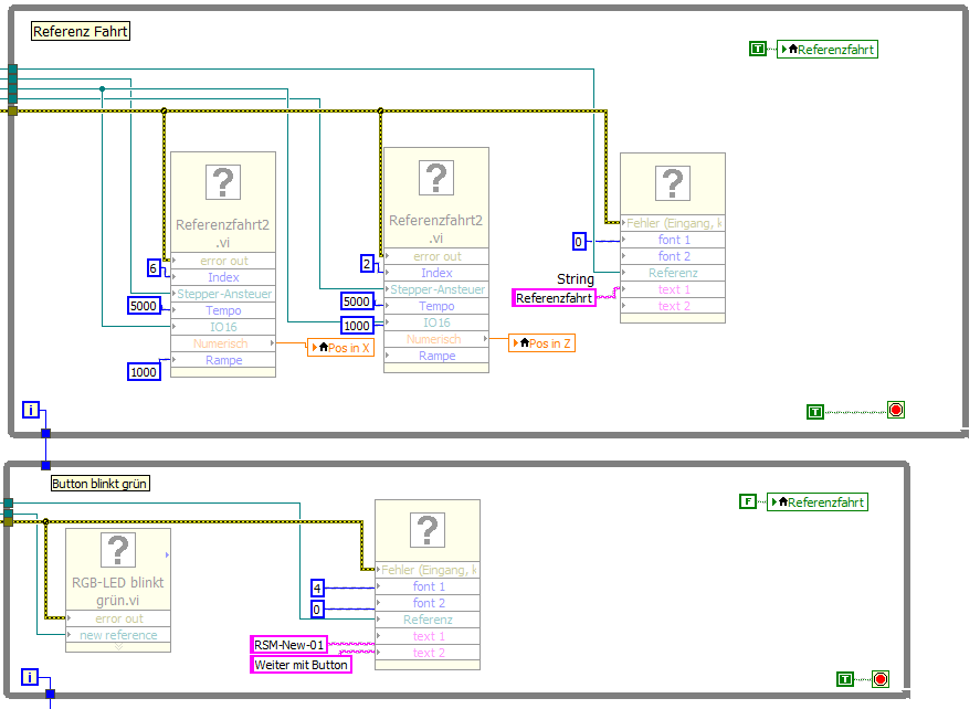

Hallo Robert,
Zitat:Mein vi, RSM-New-01 hab ich nun mal drangehängt. Bitte spottet nicht all zu viel über meine Fehler ;-)
Hier wird nicht (oder nur sehr selten) "gespottet".
Aber berechtigte Kritik solltest du schon annehmen können!
Zum VI:
Der Ausschnitt zeigt typische Anfängerfehler, die vom fehlenden "THINK DATAFLOW" zeugen!
Warum musst du lokale Variablen verwenden, wenn die Terminals der entsprechenden Indicators ungenutzt im Blockdiagramm rumliegen???
Tipp: IndexArray kann von allein den Index hochzählen und startet dabei automatisch mit Null. Da brauchst du in deinem Fall keine Konstanten anschließen…

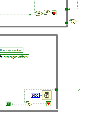

Andere Fehler:
Warum heißen die Anschlüsse "error out", wenn dort eindeutig ein Errorwire hineingeht?
Warum iterieren die Schleifen genau einmal? Dann sind sie überflüssig!
Warum verwendest du nicht den Errorwire, um die Funktionen zu sequenzieren? (THINK DATAFLOW!)
Warum verwendest du stattdessen den Ausgang des Iterators der ersten/oberen Schleife, um damit die zweite Schleife zu sequenzieren? (Das scheinst du mit allen Schleifen darunter auch zu machen…)
Verwende eine Statemachine mit klar definierten States (z.B. das, was in den einzelnen Schleifen steckt)! Rufe die States in der richtigen Reihenfolge auf: du brauchst exakt eine While-Loop mit einer Case-Struktur drin!
Alle lokalen Variablen in den "States"/Schleifen können dann direkt durch die Terminals ersetzt werden…
Dieser Teil mit den boolschen Verknüpfungen wird dann der Teil der Statemachine, in der die Logik steckt, mit der der nächste State ausgewählt wird:

Bitte nutze die ganzen Einsteigerkurse, die NI so anbietet…
Allgemeines, auch zu Statemachines:
- Daten sinnvoll in Clustern bündeln, z.B. diese ganzen Referenzen
- Cluster (und Enums) immer typdefinieren!
- Daten speichert man in Drähten und Schieberegistern!
- Erstelle sinnvolle subVIs
- Bündele alles in einem LabVIEW-Projekt und einem Projektordner auf der Festplatte…

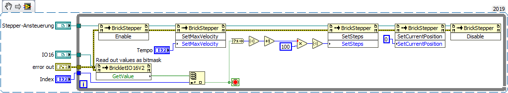

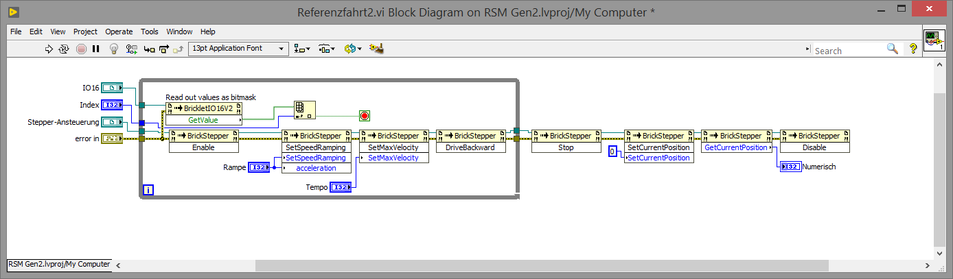

Zitat:zur Zeit hab ich mid den alten Sub-vi's noch probleme,
Ich habe mal exemplarisch Referenzfahrt2 geöffnet und leicht bearbeitet:
Durchgeführte und noch nötige Änderungen:
- unsinnige zweite While-Loop entfernt: nutze den Error-Wire für den DATAFLOW!
- wieso war "Numerisch" ein float-Wert, wenn du hier nur einen I32 bekommst? Warum hat dieses Control keinen aussagekräftigen Namen, wie z.B. "Current position"?
- wieso hieß der "error in" bei dir noch "error out"?
- wieso gibt es keinen "error out"?
- was passiert, wenn es bei "BrickletIO16V2/GetValue" einen Fehler gibt? Antwort: dann wird die Schleife NIEMALS enden! Ergo: Es fehlt Errorhandling!
- Muss der Stepper wirklich mehrfach gestartet werden, bis du den richtigen Wert vom IO bekommst? Würde es nicht ausreichen, den Stepper einmal vor der Schleife zu starten?
- Muss die Schleife so schnell wie möglich arbeiten?
- Das VI hat noch kein aussagekräftiges Icon. (LabVIEW-Hilfe -> StyleGuide)
- Es fehlen Kommentare im Blockdiagramm, ebenso in der VI-Beschreibung. (LabVIEW-Hilfe -> StyleGuide)
- Für die Anschlüsse im ConnectorPane gibt es einen Standard: Referenzen links/rechts oben, ErrorIO links/rechts unten. Schau dir mal die LabVIEW-eigenen Funktionen an… (LabVIEW-Hilfe -> StyleGuide)
Problem im HauptVI:
Du öffnest eine IPConnection und nutzt diese dann, um diese ganzen Bricks anzusprechen. Dann startest du deine Statemachine. Bis hier ist noch alles ok.
Aber: Parallel zur Statemachine schließt du die Referenz auf ein Relay und auf die IPConnection: ist das gewollt? Ist das ok?
(Auch hier: THINK DATAFLOW!)
Einfache Lösung des Problems: erstelle einen State, in dem alle Referenzen initialisiert werden. Und einen State, wo alles ordentlich geschlossen wird.
Der eine State wird als erstes aufgerufen, der andere als letzer…

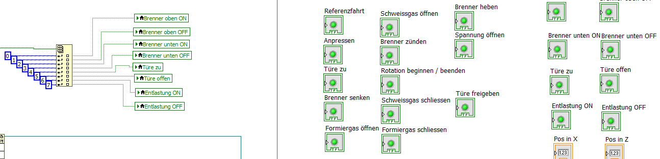

Status meiner neuen Programmierung:
Ich bin ja immer noch dran, an der Verschachtelung meines Programmes. Scheitere aber schon am Anfang. Das SubVI Referenzfahrt2.vi läuft im Case nicht. Im alten Program, in der While-Schleife, hat es gut funktioniert. Nun bekomme ich einen Fehler:
Zitat:Fehler 1172 bei Methodenknoten System.Reflection.TargetInvocationException: Ein Aufrufziel hat einen Ausnahmefehler verursacht.
Inner Exception: Tinkerforge.TimeoutException: Did not receive response in time for function ID 2
Die Display-Steuerung.vi läuft aber.
