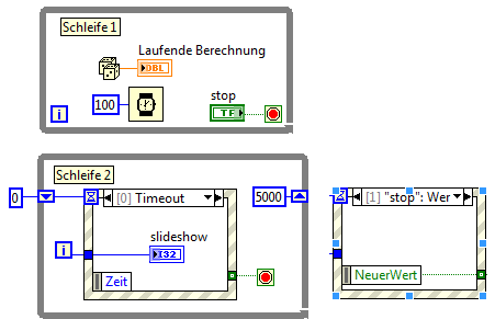

Kleines Problem: Ich habe 2 While schleifen die parallel und völlig unabhängig voneinander laufen. In der einen (A) laufen Berechnungen, die andere (B) aktualisiert nur alle 5 sek. einen Bildring.
Schleife A kann direkt durch einen Button beendet werden. Schleife B soll zeitgleich beendet werden. Hierzu habe ich für Schleife B eine lokale Variable von dem Stop Button von A erzeugt. So weit so gut. Wenn ich auf Stop klicke beendet sich zwar Schleife A, B läuft aber weiter. Nur wenn ich den Button so lange drücke, bis ein weiterer Durchlauf von B vorbei ist (im worstcase eben 5sekSad), funktionierts.
Gibt es eine Möglichkeit Schleife B explizit mit A abzubrechen und nicht erst die eingestellte Wartezeit abzuwarten??

Hallo Fidel,
da musst du wohl Schleife B schneller durchlaufen lassen (d.h. ihre Wartezeit reduzieren). Du musst ja nicht in jedem Durchlauf den PictRing aktualisieren - das kann man ja auch jeden 2., 5. oder 100sten Durchlauf erledigen...

While Schleife unverzüglich abbrechen
Hallo Fidel,
na so:
Nur noch 100ms warten, dafür nur jeden 50sten Durchlauf was machen...

12.01.2011, 19:01 (Dieser Beitrag wurde zuletzt bearbeitet: 12.01.2011 19:15 von Lucki.)
' schrieb:Gibt es eine Möglichkeit Schleife B explizit mit A abzubrechen und nicht erst die eingestellte Wartezeit abzuwarten??
Ein Waitfunktion läßt sich nicht unterbrechen - außer daß man das große Wait mit zusätzlicher Schleife in kleine Wait-Scheibchen zerlegt, was aber keine elegante Lösung ist.
Ideal ist ein unterbrechbares Wait - und das gibt es durchaus, es nennt sich nur nicht so, sondern es nennt sich "Timeout" und ist in mehreren anderen Funktionen integriert. Z.B. in der Event-Struktur oder in Occurrences.
Hier ein Beispiel mit Event-Struktur:
    Lv10
Sonstige .vi  2Schleifen.vi (Größe: 10,35 KB / Downloads: 375)
Beispiel mit Occurrences (Hinweis: NI empfiehlt Melder anstelle von Occurrences zu verwenden)
