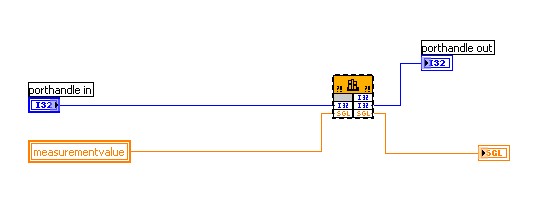

im Rahmen einer Studienarbeit mache eine Messwertaufnahme an einem Modell Stirlingmotor. Dazu habe ich einen Drehwinkelsensor der Werte zwischen 0 und (leider nur) 350Grad messen kann mit der Kurbelwelle des Motors verbunden. Desweiteren werden Druck und zwei Temperaturen gemessen. Gemessen wird mit Burster Messtechnik, die mit dem Burster USB Interface 9205 an den PC angeschlossen sind. Ich beschäftige mich jetzt sdchon etliche Tage damit und komme mit LAB View eigentlich sehr gut zurecht.
Jetzt zu meinem Problem: Meine Schleife ist zu langsam.
Wenn ich mit der mitgelieferten Software bei einer bestimmten Drehzahl des Motors die Werte aufnehme bekomme ich zwischen 5 und 345 grad. Das würde mir auch reichen. Mache ich die Messwertaufnahme allerdings mit Lab View bekomme ich nur Werte zwischen 20 und 310 grad.
Ich habe schon versucht die while Schleife zu takten oder mit der zeitgesteuerten While schleife das Problem anzugehen. Irgendwie bringt mich das alles nicht weiter. Die array operationen die noch stattsinden haben ja mit der Schleife nichts zu tun, da sie erst danach ablaufen.
Kenne Jemand vielleicht auch einen Weg wie ich sicherstellen kann das die 4 Messwerte exakt im gleichen Zeitpunkt aufgenommen werden?
Ich bin um jede Hilfe Dankbar. Das Problem kostet mich jetzt schon Wochen und ich habe so langsam keine Idee mehr.

Eine simultane Abtastung kannst du nur über eine entsprechende HW machen...wenn die Burster-HW das kann, hast du kein Problem. Die Schleife macht aber doch nur ein Auslesen schon erfasster Werte, oder?
Kannst du evtl. mit dem ErfassungsVI anstelle von vier Einzelmessungen auch ein komplettes Paket á vier Werte lesen?

Das Erfassungs VI kann leider nur einen Kanal gleichzeitig auslesen. Das VI fragt bei betätigung den aktuellen Wert des Sensors ab.
Burster hat mir versichert das ihr Sensor eine sampling rate von 2500Hz hat. Das ist bei einer max. Geschwindigkeit von 600U/min ja genug um mehrere werte pro Umdrehung zu bekommen. Das Probem liegt hier anscheinend wirklich in der Geschwindigkeit von Lab View.

Die Burster-VIs sind ja wohl über SCPI-Befehle anzusprechen, hm? Guck mal in das "Get"-VI rein, evtl. kann man das nachbauen ohne irgendwelchen Overhead...

Ich habe das get Value.vi schon soweit es ging ausgeräumt. Ich glaube alle Funktionen die da jetzt noch drin sind sind unbedingt nötig.
Ich denke nicht das man es noch mehr tunen kann.

ja, ich habe die (quasi vollversion) kann also laut Beschreibung im sopm 900/s messen. LabVIEW verwendet ja über die bp9205_32.dll, die Funktion bp9205_GetSopmValue. Das dürfte doch dann unabhängig von digi-vision laufen.
Aber davon abgesehen habe ich meinen Registrierungscode im digi-vision eingegeben und es somit für den fast mode entsperrt. Im digi vision bekomm ich auch die gewünschte Geschwindigkeit, nur leider in LabVIEW nicht.

Hast Du in der dll keinen Aufruf drin, der mehr als einen Wert holen kann?
Wenn nicht, dann kannst Du es höchstens übers Excel versuchen !?

Es gibts da höchstens noch den speed optimized streaming mode. Der holt eine bestimmte Anzahl an Werten mit einer samplerate von 2500/s. Da habe ich aber das Problem das ich die anderen Werte (Temp/Druck) micht mehr einem bestimmten Winkel zuordnen kann. Daher suche ich nach einer Methode die Messwerte gleichzeitig und schnell auszulesen.
Ich frage mich halt warum die mitgelieferte software, die im endeffekt auf die gleichen Funktionen zurückgreift es so schnell kann, LabVIEW aber zu langsam ist. Obwohl ich alles aufs nötigste abgespeckt habe und in der Schleife eigentlich nur noch 4x hol Wert drin steht.
