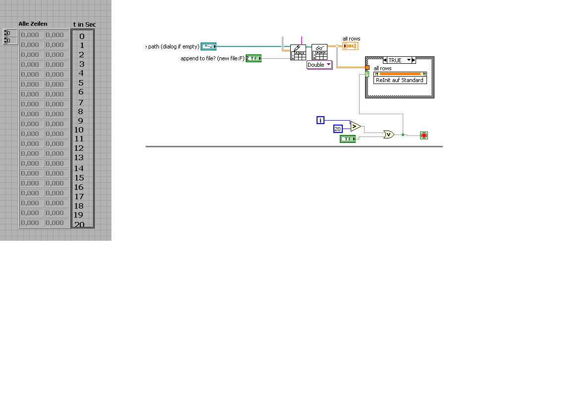

While schleife
wie mache ich eine while -schleife, dass mein programm endet entweder wenn wenn ich auf Stop drücke oder wenn meine For schleife durch.

While schleife
Setze doch einfach in die For-Schleife mit Rechtsklick einen Bedingungsanschluss und Verbinde damit einen Stopp-Button

While schleife
wie gesagt, setze in for-Schleife einen Bedingungsanschluss. (Rechtsklick auf Rand von for-Schleife
und Bedingunganschluss selektieren)

While schleife
Lass die Veroderung weg und gibt alleine den Stopp-Button auf den roten Kreis. Das ist ausreichend.

While schleife
Hmm das ist aber eine LV 8.5 Neuheit, dass man For-Schleifen abbrechen kann, oder irre ich da?

While schleife
' schrieb:Lass die Veroderung weg und gibt alleine den Stopp-Button auf den roten Kreis. Das ist ausreichend.
Ja logisch. Wenn die 20 Durchläufe zu Ende sind wird die Schleife sowieso beendet.
Welche dumme Überlegung von mit. Also Stopp-Button reicht völlig aus.

While schleife
danke,
ich habe noch eine Frage , wie kann ich nach der Ablauf der 20 Werte meine Array auf null wiederherstellen.kann man das mit Methodenknoten machen?
