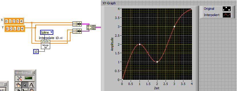

14.05.2008, 15:58
Wie Array interpolieren?
' schrieb:. Wie kriege ich das hin? Es gibt ja das Element "Array interpolieren", jedoch werde ich aus diesem nicht ganz schlau.
Prinzipiell könnte man dies Funktion zwar verwenden, wenn Du immer nur einen Zwischenpunkt brauchst und die Interpolation nur linear zu sein braucht. Nur: Es gibt da unter "Mathematik/ Interpolation und Extrapolation" Funktionen, die sind 1000 mal so leistungsfähig wie diese. z.B. diese:

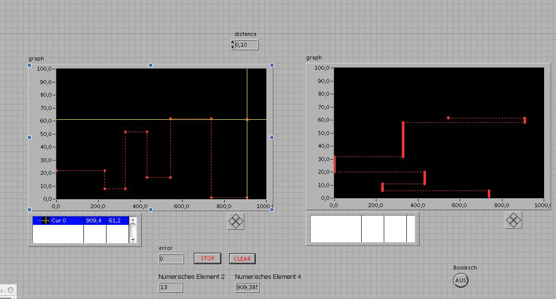

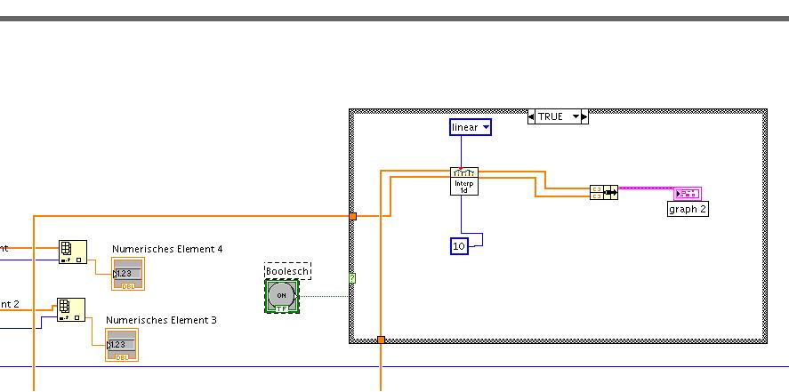

14.05.2008, 20:40
KonZ Offline
Beiträge: 23
Registriert seit: Apr 2008
10589
So, ich hab jetzt erste Erfolge erzielt, jedoch sieht das nich so aus, wie ich es will^^
Ich hab mal den Teil vom Blockdiagramm reingestellt, der die Interpolation macht.
Der linke Graph im Frontpanel ist der gezeichnete mit den einzelnen Stützstellen und der rechte der Interpolierte...Ähnlichkeiten sind zu erkennen, aber irgendwo steckt noch nen grundsätzlicher Fehler. Hat da jemand ne Ahnung?

15.05.2008, 17:17
Rtmfx
Online-Hilfe zum VI öffnen (Strg->H)! Der obere Ausgang ist Y, der darunter X.
Außerdem verstehe ich immer noch nicht so ganz, was du genau willst.
1. Möglichkeit: Du willst eine lineare Ausgleichsgerade durch all deine Punkte legen?! Dann bist du mit diesem VI auf dem Holzweg.
2. Möglichkeit: Du willst "nur" immer zwischen 2 deiner "Messpunkte" eine Gerade legen. Dann müsstes du eigentlich nur deine Arrays ordnen, den Rest macht der Graph.
