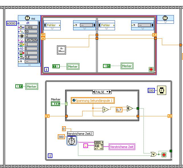

ich muss an einer Stelle meines Programms 30 minunten lang im zyklus von 5 minunten eine Widerstandsmessung einer Spule durchführen.
Dazu wird ein Konstantstrom auf eine Spule aufgeschalten (Passiert in VI R-Mess).
Wenn das VI R- Mess nicht ausgeführt wird, soll überprüft werden ob eine Spannung zusammenbricht (unter 70% des vorwertes).
Wenn nun die Zeit (30 min) abgelaufen ist oder die Spannung zusammenbricht soll der Rahmen beendet werden.
Hab schon probiert auf die Stopp bedingung der zeitgesteuerten Schleife zu gehen. Allerdings wird dann im schlimmsten fall nochmals 5 min gewartet bis diese noch 1 mal abgearbeitet wurde.
Fällt euch dazu ein Lösungsvorschlag ein?
PS: Die zeiten stimmen auf dem Screenshot jetzt nich mit denen überein die ich geschrieben hab. Hab sie zu Testzwecken heruntergesetzt.

Der Gepostete Screenshot ist mir nicht ganz klar. Und zwar hab ich öfter schon die Symbole gesehen die einen grünen Kasten haben und darin Steht ein T F was man auch mit der Maus anwählen kann. Dese gehen auf ein weiteres Symbol was mir nicht ganz klar ist das ist ein "Kasten" mit einem doppelten Rahmen. Ich verstehe nicht so ganz womit die beidem verknüpft sind und wie sich das auf das Programm auswirkt. Ich würde mich freuen, wenn mir jemand helfen könnte.

' schrieb:Und zwar hab ich öfter schon die Symbole gesehen die einen grünen Kasten haben und darin Steht ein T F was man auch mit der Maus anwählen kann. Dese gehen auf ein weiteres Symbol was mir nicht ganz klar ist das ist ein "Kasten" mit einem doppelten Rahmen.
Das ist ne True/False-Konstante die auf eine boolesche Variable im "Schreib"-Modus geht...
Die Variable ist mit nem Bedien-oder Anzeigeelement verbunden...
State Machine ist eigentlich immer einer Sequenzierung vorzuziehen...weil eine Sequenz nicht abgebrochen werden kann! Aber bevor du dich damit beschäftigst, solltest du lieber mal ein Grundlagenbuch lesen oder nen Kurs machen, damit du die Basics lernst...siehe oben! Nix für ungut...
