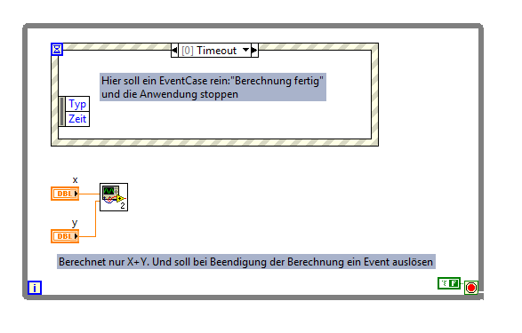

Es geht um folgendes einfaches Beispiel:
Ich habe ein SubVI und eine Main. Das SubVI berechnet irgendetwas und soll dann ein Event ("Fertig") auslösen.
Die entsprechende Eventstruktur im Main, soll dann in dem EventCase "Fertig" springen.
Wie man sieht, hat das SubVI keinen Output.
Was ich einfach nicht verstehe ist, wie man ein eigenen UserEvent erstellt und im EventCase registriert. Bzw. dann auch noch ein UserEvent selbst auslöst.
Falls es gar nicht ohne "Output" geht, würde ich es auch noch mittels einem Output realisieren, jedoch darf der Output auf dem Main kein Bedien/Anzeigeelement sein, sondern man müsste die Daten abfragen -- Event auslösen.
Wer kann mir helfen?

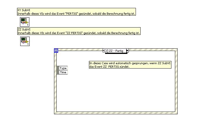

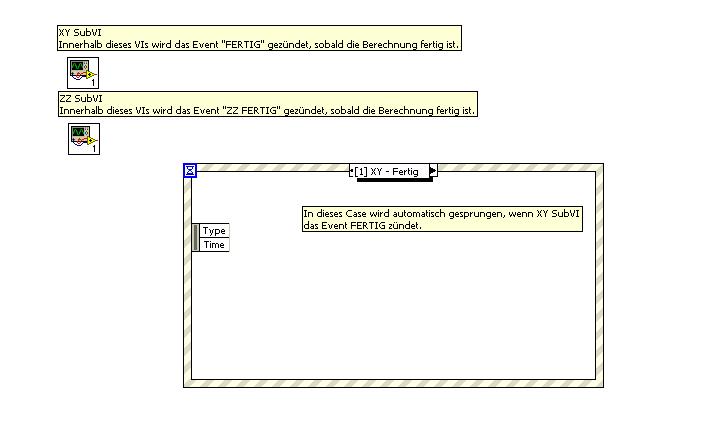

Es folgen 2 Bilder, so wie ich es mir vorgestellt hatte. Ich habe die Bilder mit MSPaint bearbeitet und entsprechen somit einer Wunschvorstellung. Wie man sieht fehlen die Verbindungen zum Case. So wie es optimal wäre für mich.

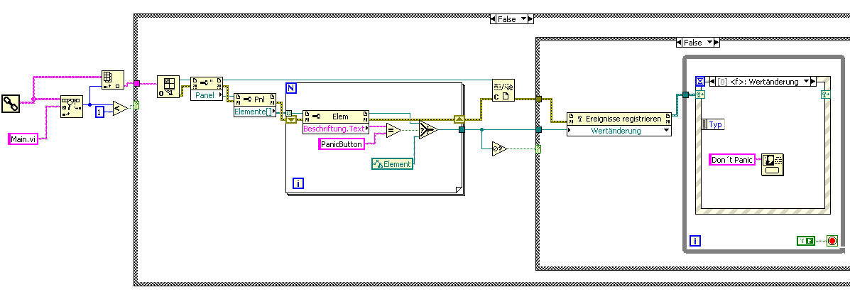

Geht auch ohne Datenfluss. Du musst nur irgendwie an die Refernce des Controls kommen, dessen Events du handlen willst. Da gibts verschiedene Möglichkeiten. Anbei ein Beispiel zum Spielen.
