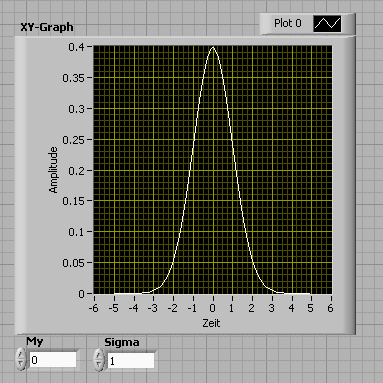

Wie kann eine Gauß Funktion mit LV2009 generiert werden?
ich möchte eine Gauß Funktion generieren. Mit dem SubVI "Gauss Function.vi habe ich dies ohne Erfolg probiert.
Kann mir irgendjemand diesbezüglich weiterhelfen?
Vielen Dank.
Grüße Peter

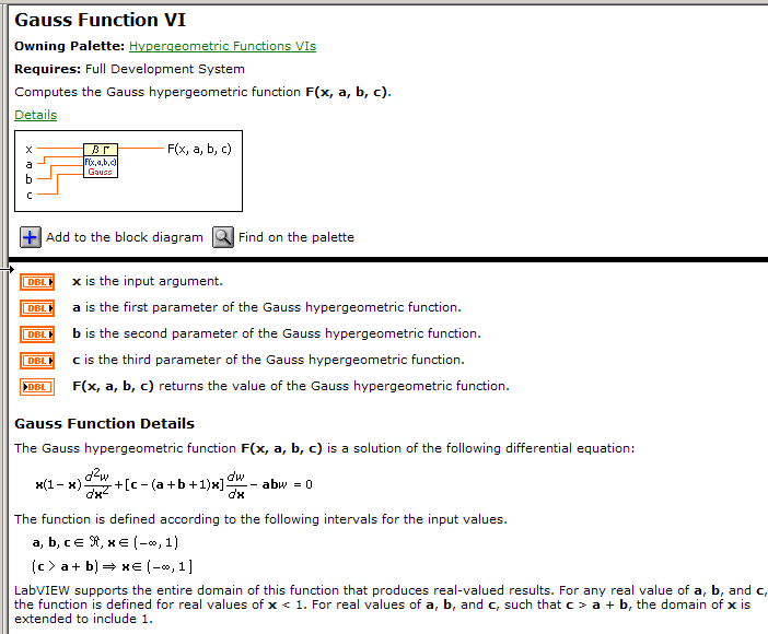

' schrieb:ich möchte eine Gauß Funktion generieren. Mit dem SubVI "Gauss Function.vi habe ich dies ohne Erfolg probiert.
Und wenn man sich mal die Hilfe zum VI "Gauss Function" anschaut, sollte man drauf kommen, dass das nicht dasselbe ist wie eine Gauss-Glockenkurve.Wink
Im Notfall selber berechnen:
http://de.wikipedia.org/wiki/Normalverteilung

ich brauche eine Gaußverteilung oder eine Glockenkurve. Diese Form der Kurve dient mir nur als Ausgang für weitere Berechnungen. Am liebsten wäre es mir, wenn ich diese Form so einfach wie möglich erzeugen könnte. Eine Bedingung wäre das Einstellen der Breite, d.h. sigma.
Im Example Finder habe ich das Beispiel "Gauss Mod Sin Generation.vi" gefunden, mit dem SubVI "Gauss Functon.vi" habe ich leider kein Beispiel gefunden.
Hallo SeBa, meinst Du es wäre machbar, dass Du mir den Code deines Beispiels zeigst?
Vielen Dank
Gruß Peter

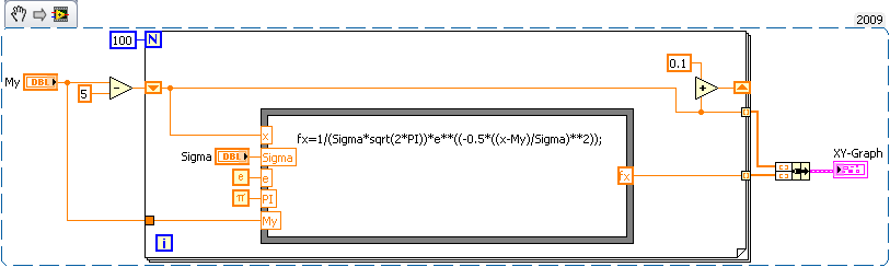

' schrieb:Hallo SeBa, meinst Du es wäre machbar, dass Du mir den Code deines Beispiels zeigst?
Ja, 'türlich... soll ich?
Spaß beiseite.
' schrieb:Im Notfall selber berechnen...
snip09
Sollte sich leicht an deine, wie auch immer gearteten, Bedürfnisse anpassen lassen.
Gruß SeBa
