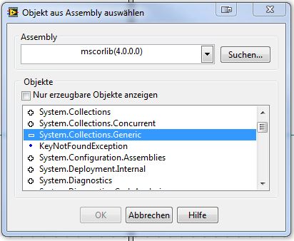

Moin,
weiß wie eine .NET List erstellen kann? Ich benötige System.Collections.Generic.List. Leider finde ich das nicht. Im Assembly mscorlib ist lediglich System.Collections.Generic zu finden (Siehe Anhang). Im Assembly System oder System.Collections ist auch nichts zu finden. Hat jemand eine Idee wie ich das sonst anders realisieren bzw. wo ich das finden kann?

Generics lassen sich nicht direkt instantieren, workaround:
http://forums.ni.com/t5/LabVIEW/How-do-I...ogin=False

Das Funktioniert so leider nicht.

Zur Sicherheit: Hast du es auch mit der mscorlib 2.0 (nicht .NET 4) versucht?
Mit .NET 4 hat LabVIEW so seine Probleme.

Die mscorlib 2.0 kann ich leider nicht anwählen. Es kommt dann die Fehlermeldung das die .NET Laufzeitumgebung bereits zu einer höheren Version geändert wurde. Danach wählt er automatisch mscorlib 4.0. Somit habe ich keine Chance das zu prüfen.
