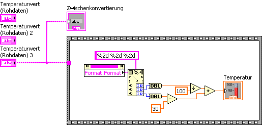

Wie kann man Hex Werte 1:1 in DEZ Werte konvertieren?
Hallo warantor,
Lv85_img
Sonstige .vi  WetterstationTemperaturkonverter.vi (Größe: 13,72 KB / Downloads: 260)
in dem Beispiel wurden alle Beispiel-Werte gepuffert, somit zum Test immer einen aktivieren, dann Sub-VI erstellen, dem der VISA-String übergeben wird.
viel Erfolg
Danke ImExPorty. Bin gerade dabei dein VI zu testen. Einzeln kein problem aber mit den SubVi's hab ich noch nicht gearbeitet und lese gerade nach wie man einem SubVI daten übergibt. Kann sich also nur um Stunden handeln Big Grin
20.06.2009, 15:22 (Dieser Beitrag wurde zuletzt bearbeitet: 20.06.2009 15:22 von warantor.)
Beitrag #25
warantor Offline
Beiträge: 11
Registriert seit: Jun 2009
10179
Editieren funktioniert gerade nicht. Deshalb nen neuer Post.
@ImExPorty:
Hat funktioniert! Suuuuuuppppper! Mit SubVI noch besser!
Werde es jetzt noch in mein eigentliches Programm einbauen und mal gucken wie es sich dort macht.
Vielen Dank an alle für die Hilfe.
