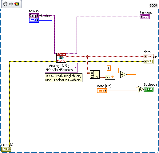

Hallo zusammen.
Ich habe einen Signalverlauf und möchte die Abtastfrequenz daraus ermitteln.
Versucht habe ich es über f = 1/dt (LabVIEW verunstaltet beim Exportieren die Anschlüsse etwas):
snip09
Nur komme ich so nie auf die Abtastrate, die eingestellt ist.
Um Rundungsfehler handelt es sich meiner Meinung nach nicht, da die Werte zu stark abweichen.
z.B. eingestellt: 1700 Hz, berechnet: 1724,14 Hz
Wie kann ich genau auf die 1700 Hz zurück rechnen?
Ich möchte den Wert mit dem vergleichen, den ich dem DAQmx-Timing-VI zuweise.

Wie kann man "dt" auf die Frequenz umrechnen?
Sind wir immer noch bei deiner NI9237?
Du hast doch selber den Link zu den erlaubten Abtastfrequenzen veröffentlicht:
http://www.labviewforum.de/index.php?s=&am...st&p=101684
http://digital.ni.com/public.nsf/allkb/593...62570DE005F6836
1724 Hz ist erlaubt, 1700 nicht, also rundet DAQmx auf den nächsten erlaubten. Alles paletti...

Ah Mist, da hätte ich aber auch selbst drauf kommen können, danke. Blush
16.07.2010, 08:07
Nachtrag:
Sogar die Nachkommastellen sind korrekt, denn:
und 50000/29 = 1724,13793...
16.07.2010, 09:10
Zwei Anmerkungen:
1.) Zur Ermittlung der wahren Taktrate muß man weder die Waveforms analysieren, noch in Handbüchern nach Formeln suchen. Dafür gibt es im Eigenschaftsknoten "DAQmx Timing" die Eigenschaft "Sample Takt Rate" (lesend)
2.) Du bist hier grundsätzlich auf dem Holweg. Wenn sich eine eingegebene Taktrate außerhalb des Bereiches befindet, den die Karte kann, dann kommt es zum Fehler. Dann ist Fehlerbehandlung angesagt, und nicht Waveform-Untersuchung. Es kommt nämlich gar keine Waverform mehr heraus.
