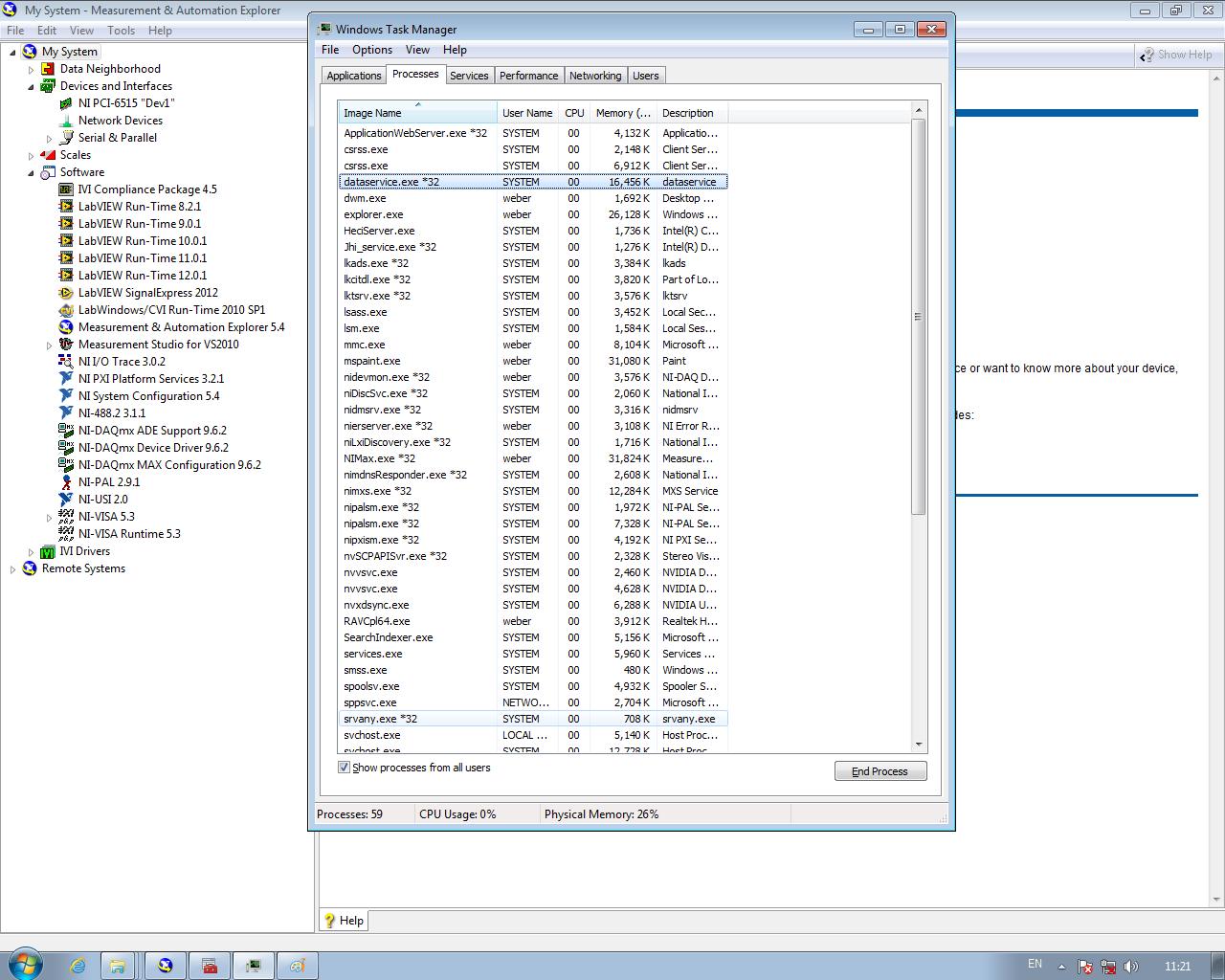

in den Prozessen läuft die srvany.exe und meine "dataservice.exe"...im Dienste-Fenster sieht man übrigens auch den "dataservice".
Was ich gerade festgestellt habe: Bei der LV2012-RTE-Installation (auf dem bis auf das Betriebssystem nackten Rechner) wurden auch andere RTE installiert (siehe Bild aus dem MAX), allerdings nicht die 8.6.1-RTE...und mit der wurde die "dataservice.exe" definitiv erstellt!

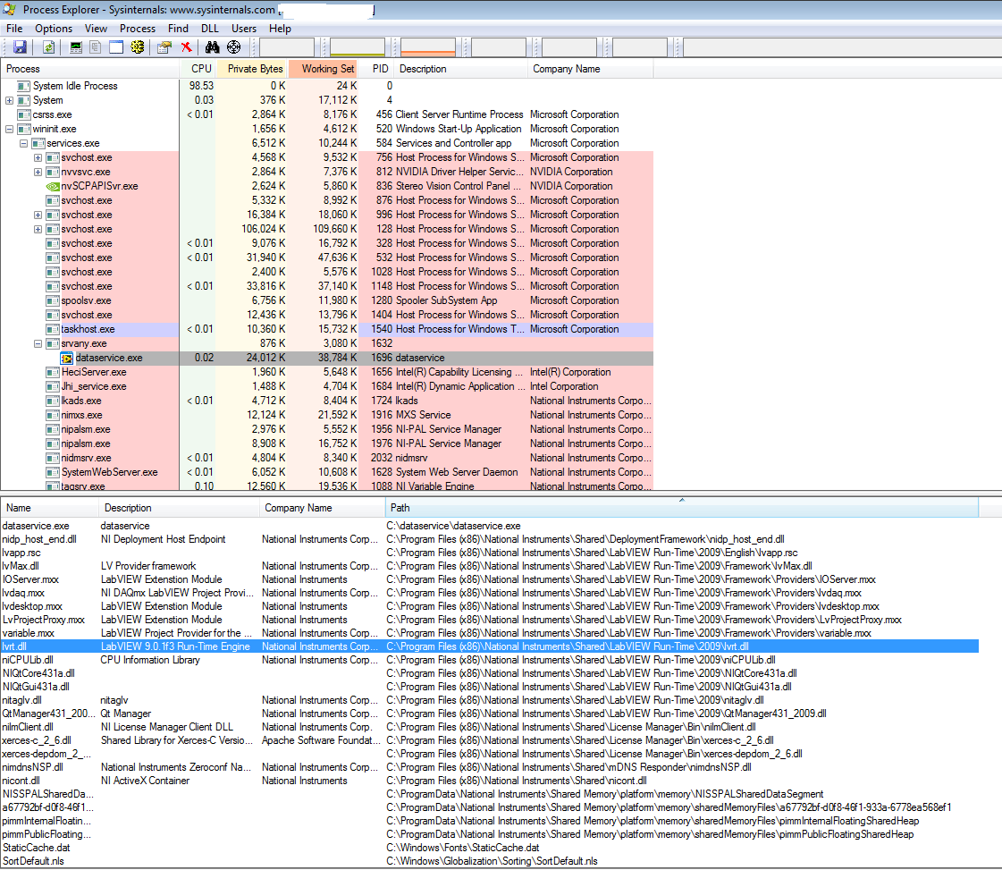

Ich würde dann vl. noch die als Service laufende .exe mitm Process Explorer untersuchen. Da kann man sich die geladenen DLLs anschauen (CTRL+D) und dort sollte irgendwo die lvrt.dll auftauchen... inkl. deren Pfad.
02.05.2013, 09:10
Beiträge: 4.230
RE: Windows-Dienst ohne RTE?
So...hab ich gemacht...außerdem wurde bei uns was falsch dokumentiert...die als Service laufende Exe wurde nicht mit LV8.6 sondern mit LV2009 erstellt. Und diese RTE wurde ja mitinstalliert...von welcher Anwendung auch immer. Es wurden die aktuellen HW-Treiber von der DevSuite (Frühjahr 2013) installiert inkl. MAX etc....und irgendwas davon benötigt wohl die 2009-RTE!
