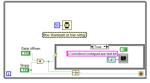

Hallo liebe LabVIEW Gemeinde!
Ich hätte eine Frage bzgl. Frontpanelelementen. Ist es möglich, den Windows Explorer als integriertes Fenster auf dem Frontpanel anzuzeigen? Der Hintergrund ist dieser, dass bei langen Messungen eine Messdatei erstellt wird, die einfach durch einen Klick über den Frontpanel nach Programmende geöffnet werden soll. Dazu bietet sich ein Fenster an, mit dem Überblick über die vorherige und andere Messdateien anzuzeigen. Leider habe ich es nicht geschafft, direkt nach Klicken des Stopp Knopfes die Datei öffnen zu lassen (falls jemand dazu eine Idee hat?).
Vielen Dank euch!
Sebastian
Lv86_img
Sonstige .vi  Unbenannt_1.vi (Größe: 7,4 KB / Downloads: 326)

Windows Explorer in Frontpanel anzeigen
Bei mir klappts. Vllt versteh ich dein Problem aber nicht.
Gruß Julius

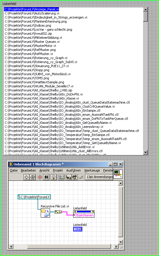

' schrieb:Ist es möglich, den Windows Explorer als integriertes Fenster auf dem Frontpanel anzuzeigen?
Naja, ob der Explorer als Fenster integrierbar ist, weiß ich nicht.
Ich weis aber:
Die Fileliste, die du haben willst, ist so (siehe Bild) schneller dargestellt, als gesucht, wie der Explorer zu integrieren ist. Außerdem kann man die Liste auch noch filtern. Und ob du die Datei aus dem Explorer auswählst oder aus dieser Liste, ist wohl gleich.
Ach ja: Es gibt ja auch noch den "Dateidialog".
Perfekt! Ich danke euch allen für die schnelle Hilfe!
