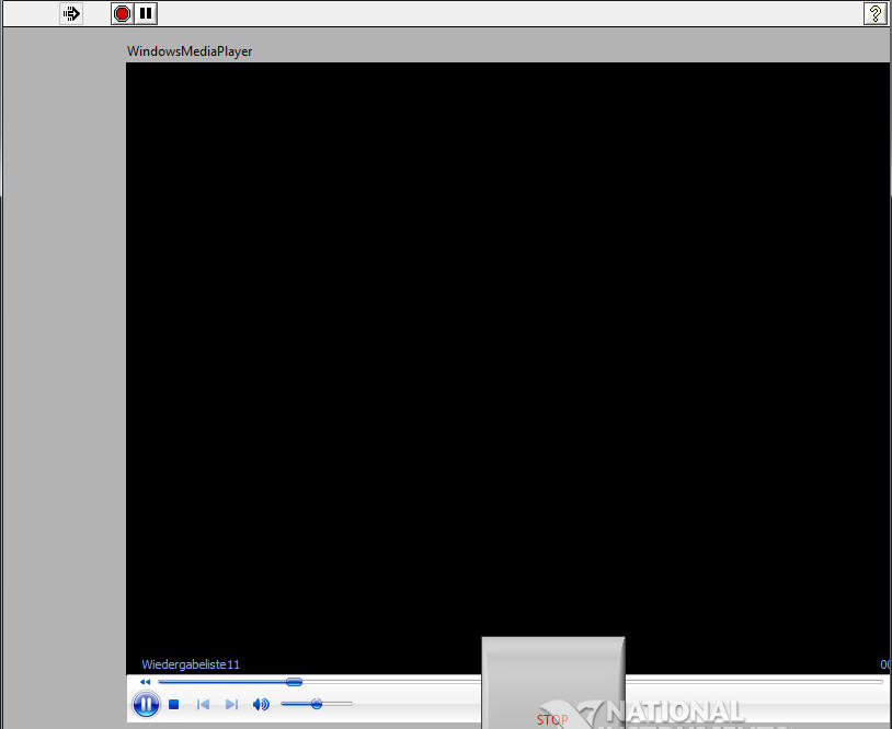

Ich bin in der Schlussphase eines Schulprojekts und kämpfe mit dem Windows Media Palyer.

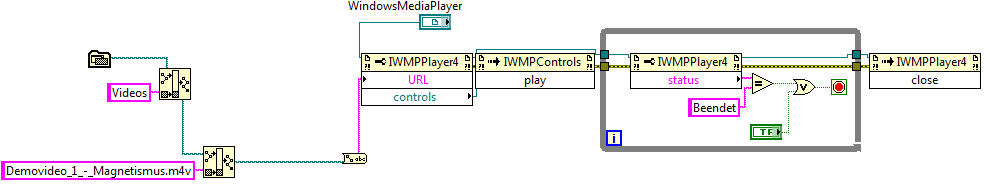

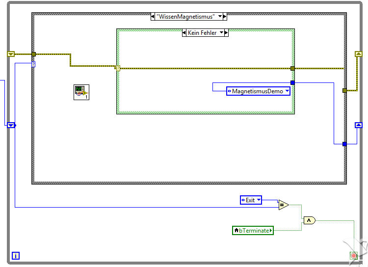

Zur Situation: Ich habe ein VI(habe zwei unterschiedliche Beispiele probiert WMP1,WMP2, beide mit selbem Ergebnis) in welchem ein Video abgespielt werden soll. Dieses VI wird aus einem Main VI aufgerufen.
Wenn der Entwurfsmodus (Rechtsklick auf WMP->Forgeschritten->Entwurfsmodus) aktiviert ist, läuft das SubVI gut, wenn es Standalone ausgeführt wird (nicht vom Main VI). Wird das SubVI vom MainVI ausgeführt lädt er meist das Video nicht (manchmal klappts beim ersten Mal) und der Player ist einfach schwarz.
Ist der Entwurfsmodus nicht angewählt, läuft es auch Standalone nicht richtig dh. manchmal beginnt es schon zu laufen wenn man das VI öffnet (nicht startet) und dann nach dem Start ist es auch einfach schwarz.
Mir ist auch aufgefallen dass irgendwie jedes Mal eine neue Wiedergabeliste abgespielt wird.
Im Anhang habe ich ein paar Screenshots.
Ich hoffe sehr dass mir jemand helfen kann, bin langsam am Verzweifeln.

konnte das Problem lösen, musste im Main VI Rechtsklick auf das Sub VI (mit dem WMPlayer) machen und einstellen dass es jedes mal neu geladen wird.
