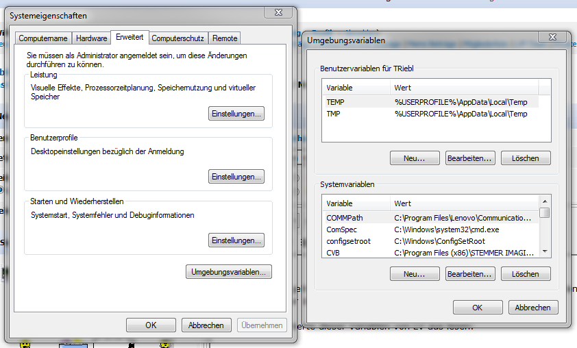

bei meiner Frage geht es mir nicht um die LabVIEW-eigenen Umgebungsvariablen, die dazu genutzt werden können um Informationen zwischen LabVIEW-
Anwendungen über das Netzwerk auszutauschen.
Ich würde gerne Werte der Umgegunbsvariablen von Windows lesen (siehe Anhang).
Über Google und die Suche habe ich soweit leider nur etwas zu den Umgebungsvariablen von LV gefunden.
ciao Tom

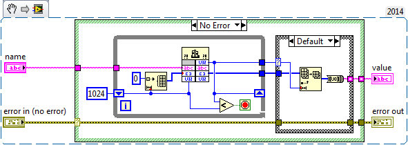

RE: Windows-Umgebungsvariablen mit LabVIEW lesbar?
(25.11.2015 15:28 )dereinzug schrieb:  Ich würde gerne Werte der Umgegunbsvariablen von Windows lesen (siehe Anhang).
Das hat in erster Instanz nicht soviel mit LabVIEW zu tun, sondern mit Windows. Ausser der Verwendung von cmd.exe kann man auch direkt das Windows API ansprechen.
