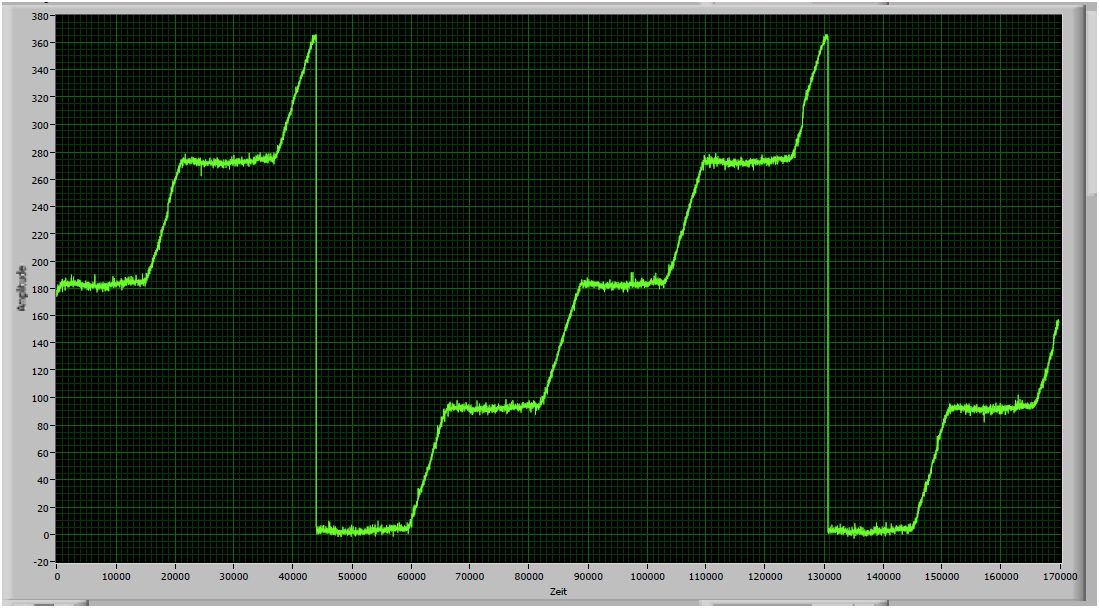

ich habe aus einer Messreihe Die Angabe des Winkels, wobei dieser nach einer vollen Umdrehung wieder bei 0° anfängt. Jetzt will ich aber dass der Winkewert sich bei beispielsweise der 2. Umdrehung von 360° bis 720° ändert. Wie muss ich mein 1D Array bearbeiten dass der Winkel hochzählt. Das Signal ist etwas verrauscht, sodass der Winkel zwischen -5° und 365° angegeben wird.

Lade doch den VI hoch dann können wir helfen.

Gut,
es ist erstmal bloß der Graph.
2010 .txt  Werte.txt (Größe: 1,83 MB / Downloads: 276)
2010 .vi  Unbenannt 1.vi (Größe: 29,39 KB / Downloads: 210)

Hallo Roblan,
zum Glück gibt's da was von NI:
