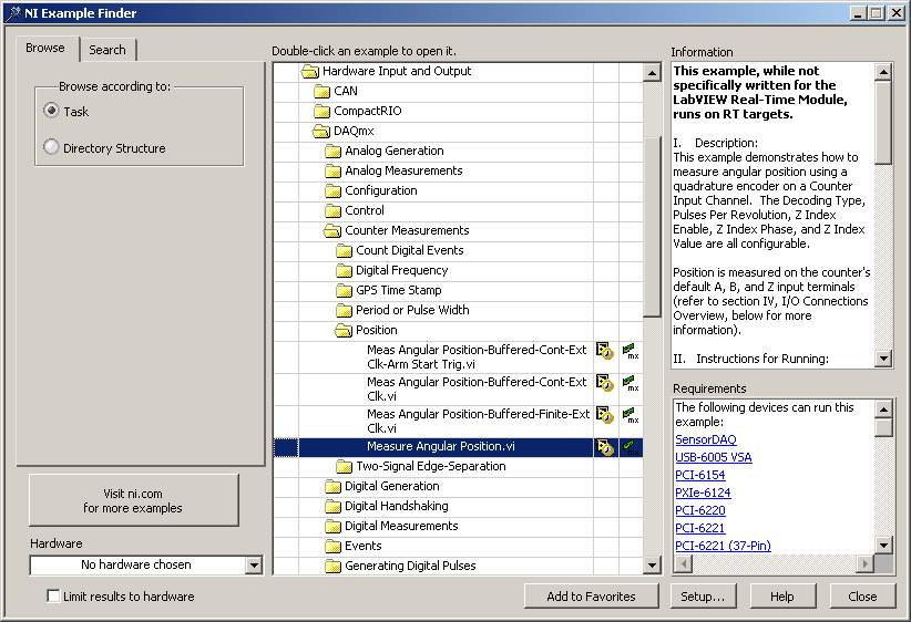

Auch schon mal den Example Finder bemüht?

Ja, die Beispiele habe ich mir schon angeschaut. Ich möchte aber einfach nur einen Graphen haben, der mir dann den entsprechenden Winkel anzeigt.
