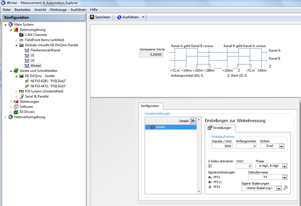

ich würde gerne mit einer NI-PXI-4472 zwei analoge Signale und zudem über ein NI-PXI-6281 über die Quadraturencoder den zugehörigen Winkel einlesen und das alles
in eine Datei speichern.
(Inhalt Datei = U1 U2 Winkel)
Kann mir bitte jemand helfen?
Bin noch absoluter LabVIEW Anfänger.
Das Bild anbei soll verdeutlichen, wie der Winkel im MAX erfasst wird.

Ich würde an deiner Stelle erst mal versuchen, den Counter / die Encodermessung für sich zu starten und damit vernünftige Ergebnisse zu erzielen. Das sollte anhand der LV-Beispiele nicht allzu schwer werden. Danach guckst du dir mal die Links oben an!
