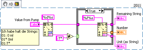

Hallo LabView-Forum.
Ich wuerde gerne noch eine Sache zu diesen Strings fragen.
Mit der Match-Pattern.vi zerhacke ich einen String und diese regular expressions werden benutzt, um einen Hinweis zu haben, wo der String zerhackt werden soll.
Ich habe jetzt folgende Strings:
01:57.45 ul (Addresse:Volumen Unit)
01:2.3 seconds (Addresse:Zahl Unit)
01*57.45 ul
01*3.0 seconds
Neu ist nun hinzugekommen:
Fall a: 01:T*
bzw
Fall b: 01:T* 20 ul
Gerd hat mir ja schon gezeigt, wie ich 01: oder 01* mit der Match Pattern.vi abspalte.
Demzufolge bleibt im Fall a und b nur noch T* und T* 20ul uebrig.
Der uebriggebliebene Substring nach der Match Pattern.vi wird in eine Scan from String.vi eingefuettert. Als "format string" ist wird ebenfalls eingefuettert: %f %s. Wenn der String aber nun T* oder T* 20ul, entspricht das aber nicht mehr dem Format %f %s.
Wie koennte ich diesen Fall abfangen?
Ich dachte daran, eventuell jeden Substring zu testen, ob T* enthalten ist und falls ja, einen leeren String oder was anderes zurueckzugeben.
Ich sehe gerade nur nicht, wie man einen String darauf testen kann, ob T* (genau diese beiden Charaktere) in einem String enthalten sind und wie man dann ein True/False zurueckbekommt.
Vielen Dank.
Blue

Hallo Gerd.
Du hast recht. Ich war zu doof. Eben noch einmal die Hilfe von MatchPattern.vi angeschaut und dann bin ich ueber dieses offset past match gestolpert. Entschuldigung.
Gut, das verstehe ich soweit, glaube ich jedenfalls.
Du hast mir damals das Beispiel fuer die regular expression wie folgt genannt:
Ich verstehe den | als oder. Ist das bitte korrekt?
Wie kann man sonst bitte auf drei Zeichen(ketten) suchen, also :, \*, und als Kombi T* (=eine Kombi, die von * only unterscheidbar)?
Vielen Dank.
Blue
02.10.2011, 22:16
bluesaturn Offline
Beiträge: 145
Registriert seit: Jan 2010
United Kingdom
RE: Woerter in String suchen
Da ich leider meinen letzten Beitrag nicht mehr editieren kann, verfasse ich nochmals einen neuen. Entschuldigung.
Ich habe halt die Strings:
01: 0 ml
01* 0ml
01:T*
Ich weiß, dass ich mit [:|\*] die ersten beiden Fälle erwische, um dann mit der Scan from String.vi %f %s finden kann.
Im letzten Fall geht das aber nicht. Ich bin nicht in der Lage :T* als eine Kombination zu finden, das überschneidet sich mit dem :, weil die MatchPattern sofort den : sieht, statt noch nach T* oder :T* Ausschau zu halten. Die Reihenfolge bei [:|\*|:T*] zu aendern, brachte auch nix.
9.0 .vi  Pattern_Finder_GW.vi (Größe: 13,2 KB / Downloads: 198)

Beitrag #19
bluesaturn Offline
Beiträge: 145
United Kingdom
Waere sowas als Loesung sinnvoll? Vielleicht nicht die schoenste, aber es scheint bisher alle String-Moeglichkeiten abzufangen.
Lv09_img2
9.0 .vi  Pattern_Finder_GW.vi (Größe: 14,38 KB / Downloads: 220)
