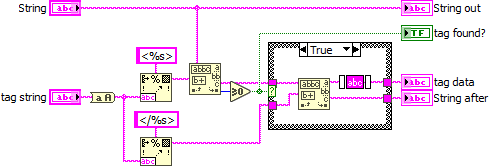

Tipp:
Ich habe mir eine eigene Bibliothek geschrieben, die XML-ähnliche Dateien erzeugt (zum einfacheren Speichern/Verwalten von Parametern). Da habe ich eine Funktion, die nach einem Tag in der Art von <TAG>WERT</TAG> sucht und mir den WERT zurückgibt. Dank Polymorphie und Angabe eines erwarteten Datentyps bekomme ich den WERT auch im erwarteten Datentyp zurück. So sieht die Kernfunktion aus:
Dieser WERT kann wiederum andere Tags enthalten, wie in deinem Beispiel:
Code:
<Geraet>
   <Geraetecode>%[^<]</Geraetecode>
   <Geraetename>%[^<]</Geraetename>
   <Geraeteparameter>%[^G]Geraeteparameter>
   <ServiceModus>%[^<]</ServiceModus>
</Geraet>
Ich rufe diese Funktion also mit "Geraet" auf, mit dem gelieferten Wert dann noch mal mit Geraetecode, Geraetename und ServiceModus…
