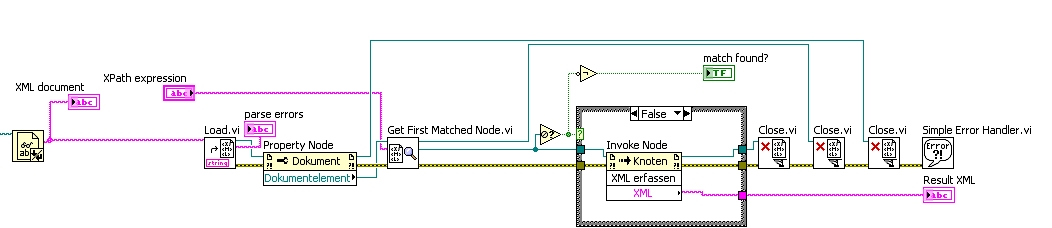

Hallo Leute ,
ich versuche aus einer XML-Datei bestimmte Informationen auszulesen.
Ich suche nun den passenden Xpath-Ausdruck um für unten gezeigtes Beispiel
an den Dokumentationstext (Air Condition, init...) vom Identifier MXAcStaCirculation zu gelangen.
Hat jemand ne Idee.
Ich habe schon bei http://www.w3.org/TR/xpath/ nachgeschaut, komme aber nicht ganz klar mit der Syntax.

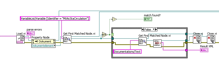

Ich habe jetzt noch ein bischen experimentiert.
Es funktioniert jetzt, aber ich denke das könnte man auch mit einer Abfrage realisieren.
Vielleicht hab ihr noch Ideen.
Christian
