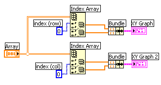

Ich sammele Werte in einer zweispaltigen Tabelle und möchte diese zum Schluß in einem xy-Graphen aus geben, nun meine einfache Frage:
Wie übergebe ich die Werte aus meiner Tabelle an den Graphen.

Meinst du so?
Oben die Möglichkeit, wenn dein 2D-Array in den Zeilen x&y-Punkte enthält, unten, wenn das 2D-Array in den Spalten x&y-Array enthält:
