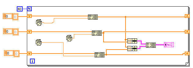

ich möchte gerne zur Laufzeit einen XY- Graphen erstellen. Leider benötigt dieser ja Arrays. Meine einzige Idee war die Realisierung mittels Schieberegister.
Gibt es evtl. noch einfachere Möglichkeiten? Mich stört einfach der Umfang im Blockschaltbild, den das ganze einnimmt. Oder ist es auch möglich dies über SubVis zu realisieren?

Es gibt ein Express VI, das es für dich machen könnte. Ich würde es aber trotz dem selbst programmieren(also mit Schieberegister), wie du es gemacht hast.
Wenn du es doch mit dem ExpressVI machen willst, dann nimm das Express XY Graph, statt des normalen.

' schrieb:Es gibt ein Express VI, das es für dich machen könnte. Ich würde es aber trotz dem selbst programmieren(also mit Schieberegister), wie du es gemacht hast.
Hallo eg,
Danke für Deine Antwort. Auf die Xpress VIs wollte ich auch verzichten.
Gruß Filip

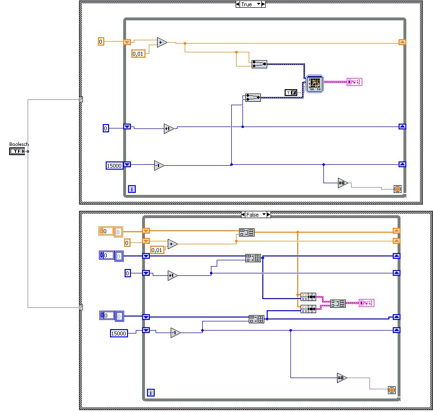

Ich habe jetzt mal die Probe auf das Exemple gemacht.
Mit dem Express vi gehts auch passaple. Meine Pi- mal- Daumen- Abschätzung mit dem Testprogramm zeigt aber, dass das Xpress- Vi wesentlich langsamer ist.

Man kann die Erstellung des Graphen auch ins SubVi auslagern.
Die Daten, die angezeigt werden sollen, werden in der Main einem Melder (Notifier) übergeben. Das SubVi erwartet die Daten und fügt sie dem Array hinzu.
Im Prinzip hab ich das mal in folgenden VIs realisiert. Einiges in den Beispielen ist nicht optimal gelöst (z.B. Stichwort Ringpuffer) und teilweise etwas komplex. Vielleicht hilft es aber trotzdem weiter um Deine Idee zu realisieren?
