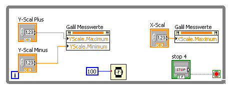

Hallo Zusammen,
kann man in einem Chart mit mehreren Plots die Amplitude unterschiedlich anpassen?
Also nicht über Eigenschaften sondern während das Programm läuft.
Ich kann über ein Proberty Node die Skalierung für einen Wert anpassen aber nicht für mehrere?
Im anhang befindet sich eine Hardcopy meines Program
gruß mike

Sorry hab das Falsche Bild angehängt...
Das habe ich bereits gemacht aber er Skaliert mir dann nur die Mittlere Amplitude also in meiner Grafik den Error.
Position und Geschwindigkeit werden nicht Skaliert!

Schwierig zu sagen woran das liegt, kannst nicht einen ScShot des VI machen? Evtl. liegen die Eigenschaftsknoten nicht an den beiden anderen Achsen, oder..... oder.....? VI wäre toll, dann kann dir besser geholfen werden.

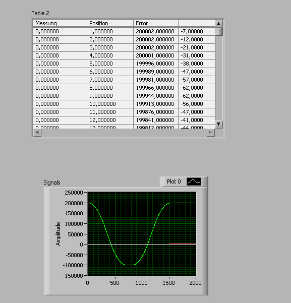

Y-Skalierung
Mein VI ist zu groß und unübersichtlich Undecided
hab jetzt mal was gebastelt...nicht schön aber selten :-)
was muß ich ändern damit ich amlitude 1 und amplitude 2 auch anpassen kann?
Die 3 Arrays sind nur zum füllen.
Mit Numeric 1 und 2 kann ich die Amplituden anpassen.

Y-Skalierung
Ok, dachte ich mir doch das deine Achsen nicht "erreicht" werden. LV generiert sogenannte "aktive" Achsen, wenn du für einen Plot mehrere Y / X -Achsen erstellst. Ich habe dir einen Knoten zum wechseln zwischen den Aktiven Achsen eingefügt, dann verstehst du was ich meine. Wenn du dir nun eine Schleife baust und immer durch die Anzahl deiner Achsen rollst, dann wäre es möglich das alle Achsen entsprechend skaliert werden.
Ich habe das VI auf lv82runter gespeichert.
Hoffe geholfen zu haben. Evtl hat noch jemand eine hübschere Lösung.

Danke hast mir sehr geholfen :-)
