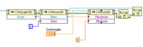

hallo an alle.
ich habe folgendes problem:
ich habe ein ziemlich großes programm was zur auswertung und analyse von biosignalen genutzt werden soll (EKG/ÖKG).
ein zeitfenster definierter breite wird, pro schleifendurchlauf um 1 ms versetzt, über das signal geschoben und jeweils eine fft gemacht.
diese werte werden in ein array geschrieben und ergeben schließlich den e3-plot. (in kurzen zügen erklärt)
ich habe nundas problen, dass mich nicht das gesamte spektrum interessiert, sondern hauptsächlich die basis des plots.
ich stoße nur bei der skalierung der z-achse auf probleme mit dem mehtodenknoten item.
ich hab leider keine ahnung was der da für eingangsparameter haben will damit das programm läuft.
oder hat jemand n vorschlag wie das problem anders zu lösen ist???
wenn jemand damit beireits erfahrung hat wäre ich über hilfe sehr dankbar.
LabVIEW version 8.6

du hast schon fast alles richtig gemacht.
So geht es beim ActiveX-3D-Graphen:
Erst die richtige Achse auswählen, dazu eine 1 für die x-, eine 2 für die y- und eine 3 für die z-Achse anschließen.
Dann die Werte Max / Min setzen, so wie du das schon angefangen hast.
Und dann empfiehlt es sich, beim ActiveX-3D-Graphen, die Referenzen wieder zu schließen.

ok vielen dank.ich werd das gleich mal versuchen.
hab zwar auch ne möglichkeit ohne methodenknoten gefunden aber viell ist die version
besser geeignet zur entlastung der cpu. das active-x frisst sehr viel rechenleistung.
hab dabei den drehregler (frequenz und amplitude) vorher durch eigenschaftknoten ein min und max zugewiesen
da der 3d-graph ein problem damit hat wenn der drehregler auf null geht.
