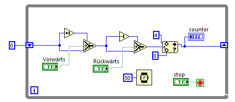

Hallo an alle,
ich bin recht neu was Labview angeht, daher bin ich ein bischen auf eure freundliche Hilfe angewiesen.
Ich habe ein Frage zum Zähler. Ich wollte eine Zähler Vi erstellen die von 1 bis 4 vorwärts und rückwärts zählt. Ich habe versucht das ganeze mit Increment PtByPt VI
zu lösen. Damit bekomme ich das hochzählen bis 4 hin und sobald es größer wird resetet er auf 0 und geht sofotr auf 1. Also Zählen von 1 bis 4 geht. nur bekomme ich es einfach nicht hin rückwärts zu zählen. Und wenn er bei 1 angekommen ist und er soll weiter rückwärts gehen soll er bei 4 wieder anfangen. Ich hoffe meine erklärung ist verständlich. Das Zählen soll über ein vorwärts und einen Rückwärtsknopf realisiert werden.
Im anhang ist die VI die bis jetzt steht, aber ich hoffe ihr habt eine bessere variante. Ich arbeite mit Labview 2010
freundlichste grüße
Basti
0 .vi  Counter.vi (Größe: 11,35 KB / Downloads: 1041)

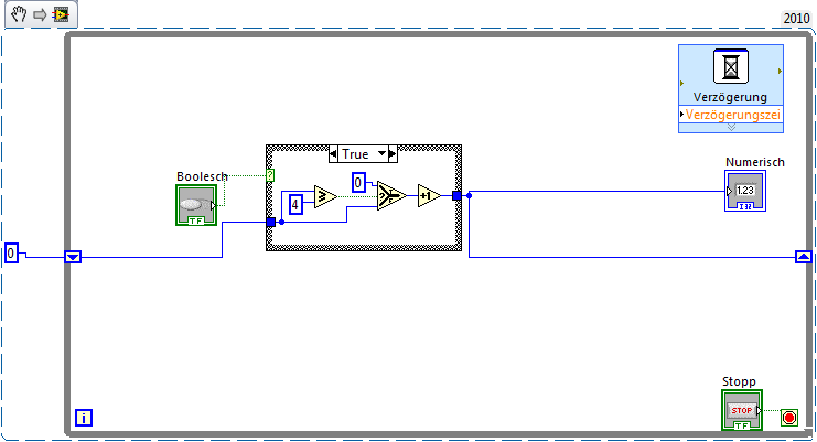

Versuchs mal so, vielleicht kannst es ja so umbauen wie du es tatsächlich haben willst...
Bei der Version ist es so, dass wenn der Zähler bei beispielsweise -3 steht und du auf vorwärts umschaltetest mit -2, -1 usw weiterzählt. Falls das nicht gewünscht ist musst du nur anders initialisieren
Edit:
ich sehe gerade du benutzt Labview 7.1, ich dahin kann ich leider nicht konvertieren, aber vielleicht funktionierts ja mit nem Snip. Einfach das Bild in dein Blockdiagram reinziehen
Edit 2:
ahja, du willst also gar nicht negativ zählen, in dem Fall einfach in False-Case die -4 durch 0 oder 1 ersetzen, je nachdem wann er reseten soll. aber das hast du bestimmt schon gemacht...
...hauptsache schnell schnell und vor Takuro was gepostet haben :-D
2009 .vi  zaehler.vi (Größe: 20,06 KB / Downloads: 766)

(29.06.2011 10:14 )frankyp schrieb:  Versuchs mal so, vielleicht kannst es ja so umbauen wie du es tatsächlich haben willst...
Edit:
Danke dir schonmal. Das ding ist super. hab es schon umgebastelt das es nur von 1-4 und von 4-1 zählt. jetzt nur noch irgendwie die zwei knöpfe reinbringen.
Ne hab meine Version auf labview 2010 geändert.

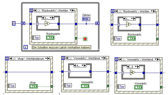

29.06.2011, 13:08 (Dieser Beitrag wurde zuletzt bearbeitet: 29.06.2011 13:56 von Lucki.)
RE: Zähler / Counter
Mit einer Ereignisstruktur wird das alles ganz einfach.
Und ändere mal die Tasten: Die Vorwärtstaste hat Rückwärtspfeil, und umgekehrt.
2010 .vi  Counter.vi (Größe: 10,8 KB / Downloads: 520)
..was aber nicht heißen soll, daß es ohne Ereignisstruktur kompliziert ist. (Wichtig: Schalter auf Latch-Verhalten umstellen, damit sie sich beim Lesen von selbst zurücksetzen)
2010 .vi  Counter2.vi (Größe: 9,28 KB / Downloads: 481)
Oder auch:
Oder auch:
2010 .vi  Counter4.vi (Größe: 9,46 KB / Downloads: 603)
