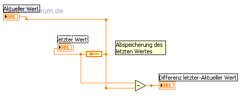

Ich habe folgendes Problem, in einer While Schleife befindet sich ein Counter, dieser gibt mir immer den aktuellen Counter Stand aus. Nun möchte ich aber die Zeit wissen die jede Schleife zur Abarbeitung benötigt, ich dachte da einfach das ich den aktuellen Counterstand einer Schleife nehme und davon den Counterstand aus der vorhergehenden Schleife abziehe.
Nun mein Problem wie kann ich mir den Counterstand bis in die nächste Iteration merken? Ich habe es bereits mir Variablen versucht, dies klappt aber nicht...
Hat hier jemand einen Lösungsansatz?

ich habe es über einen Rückkoplungsknoten gelöst. Vielleicht hilft es dir bei deinem Problem weiter...

Hmm, sieht schon mal gut aus, ich habe mit diesem Rückkopplungsknoten bis jetzt noch nicht gearbeitet, kannst du mir vielleicht noch mal eine kurze Erklärung dazu geben..

da kann ich dir fast nur sagen was in der LV-Hilfe steht:
"Überträgt in For- und While-Schleifen die Werte von einem Schleifendurchlauf in den nächsten."
ansonsten mach die hübsche Glühbirne an, dann siehst du esWink

Shiftregister sollte sonst auch helfen
