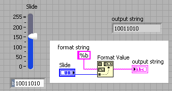

ich bin absoluter neuling und will eine Zahl eines Drehschalters (0-255) in einen 8-stelligen Binärstring (00000000 - 11111111) wandeln.
Kann mir jemand einen Tip geben?

Zahl in einen binärstring wandeln
Das geht auch bedeutend einfacher:

gefällt mir noch besser
Vielen Dank für eure super schnellen Antworten

' schrieb:gefällt mir noch besser
Und mit dieser Funktion geht es auch:

Gibts auch was ähnlich einfaches andersrum?
also 8 bit binärstring in eine zahl?

Natürlich, wenn Du nachgeschaut hättest, wo sich die Funktion "Format Value" in der Palette befindet, hättest Du auch die direkt darunter befindliche "komplementäre" Funktion "Scan Value" sehen können...

Hier der Vollständigkeit halber ein Konverter für beide Richtungen (Zahl in Binärstring und Binärstring in Zahl) als VI.

Danke schön jetzt hab ichs.
ich wollte das scan to value natürlich verwenden, war aber zu doof es richtig zu verwenden. ich habe bei format string %d eingetragen da ich dachte hier das gewünschte format eintragen zu müssen.
