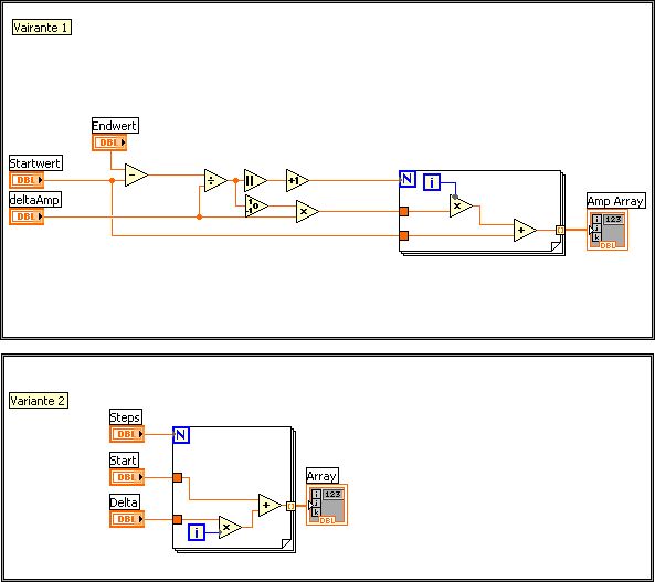

Ich möchte eine Zahlenfolge generieren.
Vorgaben:
Startwert:z.b: 5
Endwert: z.b: 10
Delta:z.b: 0,5
Das Ergebnisarray sollte so aussehen:
5 5,5 6 6,5 ....9,5 10
Mit meinem Testvi klappt es leider nicht so richtig.
Sonstige .vi  Zahlenfolge.vi (Größe: 10,02 KB / Downloads: 206)

Mir fällt noch ein: Du musst dein Delta ja so wählen, dass es "reinpasst"...also aufpassen...oder du sagst "N Schritte" und rechnest dir dein Delta damit aus!

Wie wäre es damit?
Um die absteigende Zahlenfolge kannst du dir selber Gedanken machen.

Zahlenfogle generieren
Ja da haben wir wieder viele fleißige LV Forums Member.
Hab dir auch meine Variante(n) angehängt.
Will allerdings schon erwähnen, dass dies eigentlich kein Problem mit LV ist (die Funktionen kennst du ja augenscheinlich) sondern ein reines Logikproblem. Bisschen Nachdenken würde hier nicht schaden.
Vielen Dank für die schnelle Hilfe an alle Helferlein.
Geb ja zu es war ein simples Problem.
Hab mal wieder den Wald vor lauter Bäumen nicht gesehen :closedeyes:
