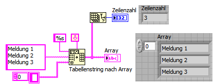

Man mußte dann den String nach Anzahl von Zeilenvorschüben durchsuchen, was anderes wüßte ich jetzt nicht.
Ich würde allerdings eher den Text in ein Textzeilen-Array umwandeln, und damit kannst Du dann alles machen was Du willst.
