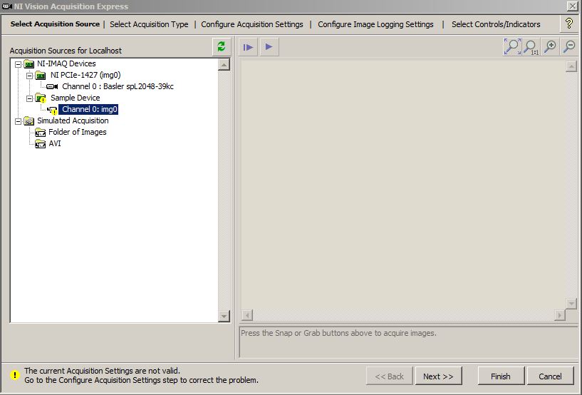

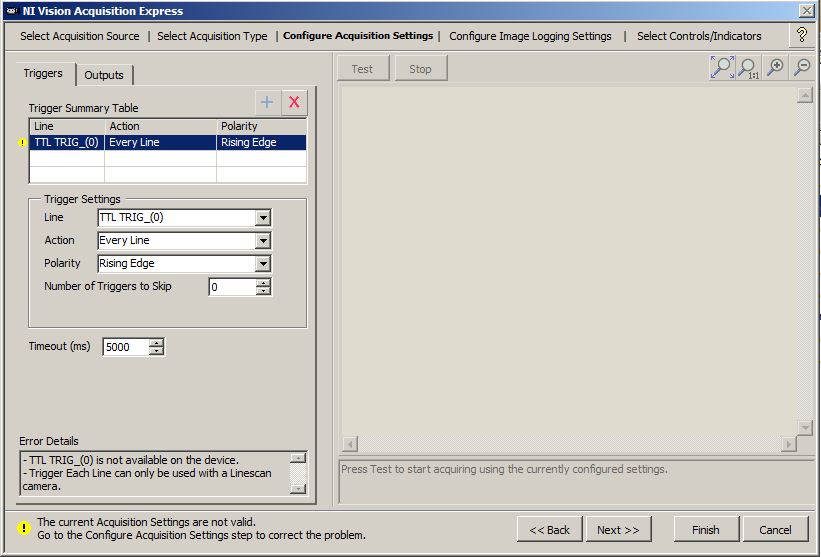

Im HL Trigger Each Line From Encoder.vi kann man in einem Express VI weitere Einstellungen zur Triggerung vornehmen. Hier besteht jedoch ein Fehler wie in den beiden .JPG Dateien gezeigt. Ich kann jedoch keine anderen Parameter einstellen.

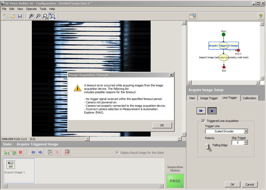

Zudem habe ich versucht diese Kamera per Vision Builder auszulesen.
Hierbei kann ich ein Bild generieren, bekomme jedoch im Kontinuierlichen Ablauf immer einen Timeout Fehler.
Dies deutet ja wiederum darauf hin, dass die Triggerimpulse nicht zu der Kamera weiter geleitet werden.

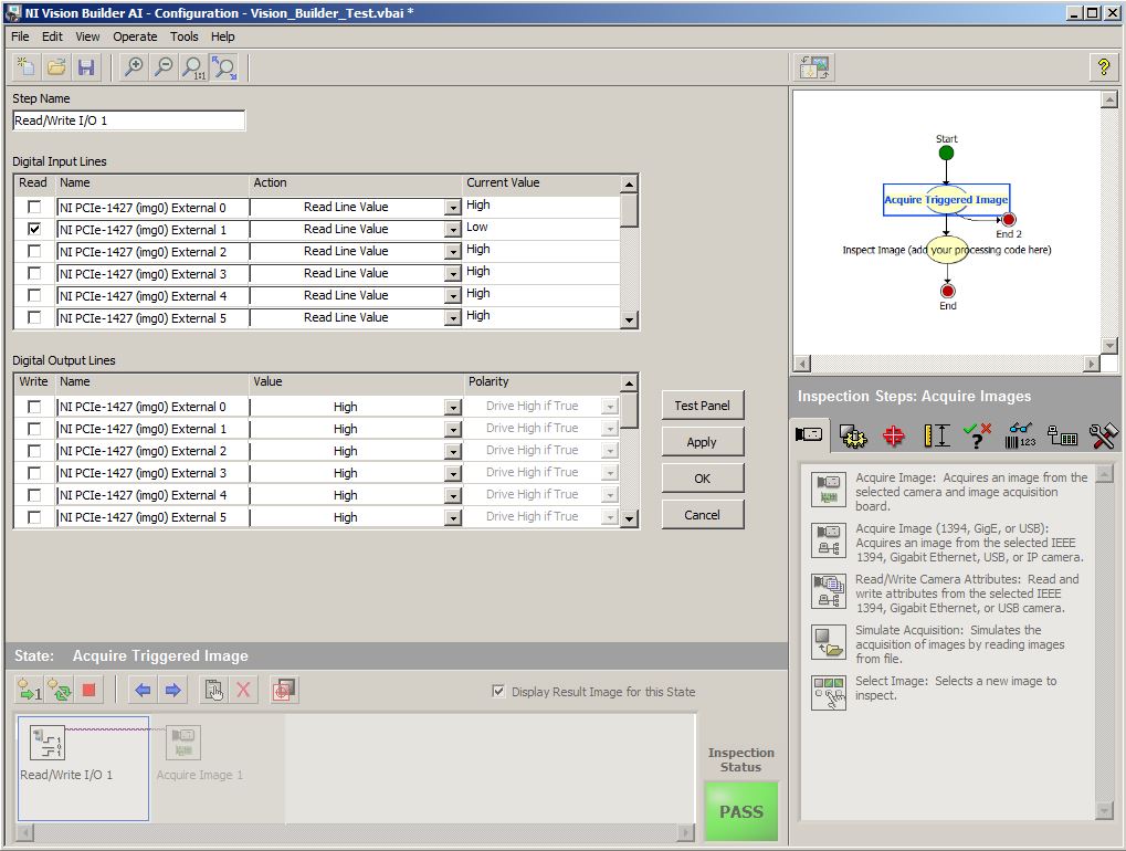

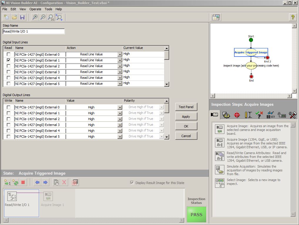

Da ich denke softwaremäßig alle Möglichkeiten versucht zu haben, möchte ich jetzt versuchen schon einmal einen manuellen Triggerimpuls über die TTL Eingänge zu machen, da man im Max für die Signal Level im externen Trigger nur TTL oder Iso In auswählen kann.
Mein extention Board ist durch die Jumper als Pull up definiert, demnach kann ich durch ein verbinden mit dem GND den Eingangswert verändern. Im Vision Builder kann ich mir die verschiedenen Zustände des TTL Inputs anzeigen lassen. (Siehe Bilder im Anhang)
Nachdem ich angegeben habe , dass ich den TTL1 als Trigger verwenden möchte und Teste wird wieder kein Trigger impuls von der Kamera empfangen.
